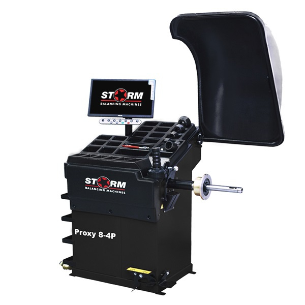

Балансировочный станок СТОРМ Proxy-8-4p
Обновлено 11.11.2026 385734
СТОРМ Proxy-8-4p – суперавтоматический станок виброконтроля и балансировки колес с микропроцессорным управлением и обработкой информации от российской компании, произведен и собран на заводе в Санкт-Петербурге.
Станок балансировочный Proxy-8-4p - прецизионное (высокоточное) устройство, которое применяется для балансировки колес легковых автомобилей, микроавтобусов и легких грузовиков с диаметром диска до 30 дюймов и шириной до 20 дюймов. Является улучшенной версией бюджетного станка Proxy-8-2 из линейки балансировочных станков «СТОРМ» с виброконтролем. Отличается наличием пневмоприжима для закрепления колеса на валу. Мы также увеличили ход захвата до 65 мм, усовершенствовав предыдущую версию Proxy 8-2p.
Как и все балансировочное оборудование СТОРМ, сочетает в себе надежность и простоту использования, а также гарантию 24 месяца, в том числе на гайку и вал.
Станок обеспечивает измерения статического (при свободном вращении) и динамического (при вращении на высокой скорости) дисбаланса колеса. Кроме того, СТОРМ Proxy-8-4p осуществляет вычисление масс корректирующих грузов и их положения в двух плоскостях коррекции (на наружной и внутренней сторонах диска колеса) за один цикл измерения.Обладает повышенной производительностью - до 180 отбалансированных колес в час.

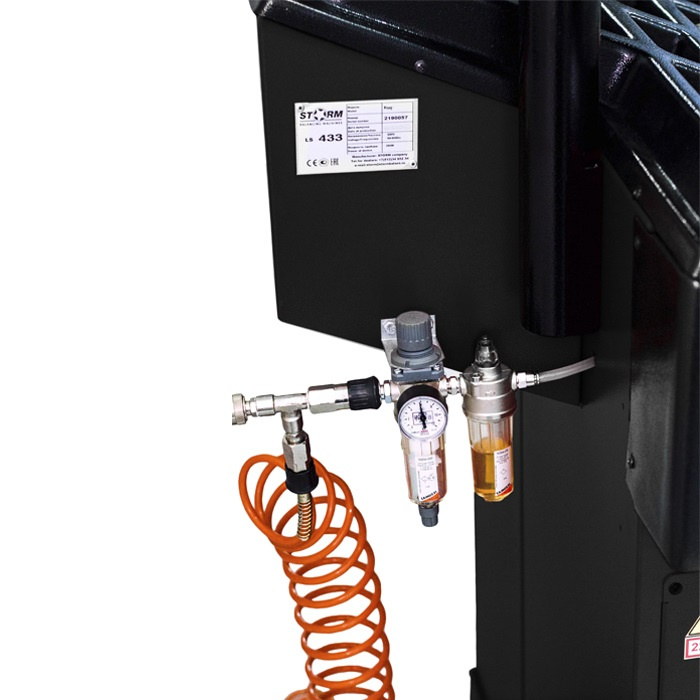

2. Пневмоприжим -
 Качественное и надежное пневматическое устройство для закрепления колеса на валу заменяет резьбовую шпильку и быстросъемную гайку. (пр-во Италия)
 Позволяет сократить время закрепления колеса на валу станка и обеспечивает постоянное усилие зажатия колеса - независимо от усилия, прикладываемого оператором к рукоятке зажимной гайки.
