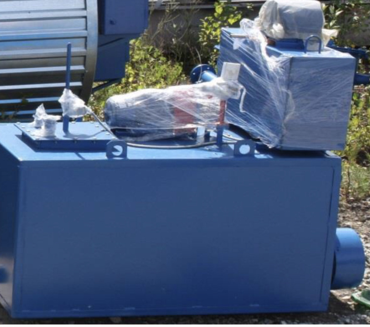

Маслонагревательные станции предназначены для разогрева диатермического масла с целью поддержания заданной температуры битума и битумных производных в различных ёмкостях.Кратко по...
Предназначена для нагрева теплоносителя (масла) и подачи его по трубопроводам мазутохранилищ, битумохранилищ и дегтехранилищ на асфальтобетонных заводах (АБЗ), а также для подогрева застывающих нефтепродуктов в автоцистернах, оборудованных теплообменниками. Вместимость бака, л
800
Рабочее давление, кПа (кг/м2)
200 (2)
Мощность двигателя, кВт
1,5
Способ нагрева масла
электрический
Мощность одной секции нагревателей, кВт
21
Установленная мощность установки, кВт
не более 45
Допустимая температура нагрева масла, 0С
не более 200
Габаритные размеры, не более, мм
- длина
1900
- ширина
900
- высота
1670
Масса конструктивная, кг
не более 620

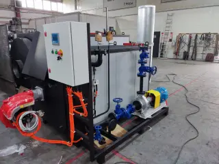

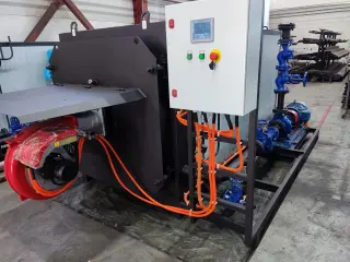

Предлагаем Вашему вниманию маслонагревательную станцию, предназначенную для разогрева диатермического масла с целью поддержания заданной температуры битума и битумных производных в различных...
