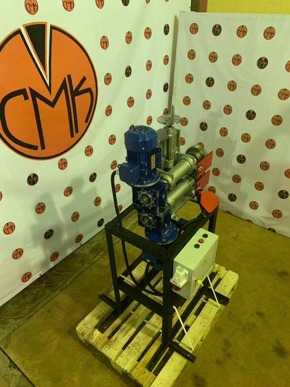

Автоматический станок для разделки кабеля УН 120-01 "СМК-Ресурс"
Обновлено 27.04.2026 392591

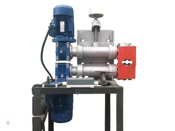

Универсальный станок для разделки кабеля УН-120-01 предназначен для разделки кабеля диаметром от 1 до 120мм. Этот станок с лёгкостью разбирает провода как сечением 2*1 так и 4*240, независимо от материала(медь, алюминий,свинец). Медный кабель в свинце разной толщины, кабель бронированный железом и кабель в алюминиевой трубе также разбирается без проблем. Также при помощи "давилки" можно снимать изоляцию с тонких проводов.
Станок имеет большую комплектацию , что расширяет его возможности при разделке разных типов кабеля. В комплект входят ролики для раздавливания проводов малого сечения, 3 ножа разного диаметра и толщины, наборные шайбы для выставления под разную толщину кабеля, диски имеющие разные углы проточки двухсторонние (парные).
Конструкция станка усилена сварной рамой, что придаёт устойчивость. Ножи изготовлены из высококачественной быстрорежущей стали, что позволяет снизить эксплуатационные расходы. Перенастройка станка УН-120 осуществляется простой сменой режущих элементов, что существенно экономит время.
Диапазон перерабатываемого кабеля, мм1-120
Вес станка, кг.230
Габаритные размеры, см.100*100*160
Мощность оборудования, кВт.3
Напряжение, В.380
