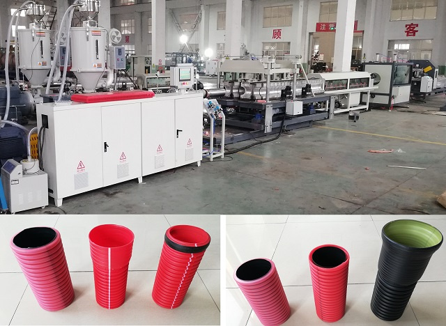

 представляет собой оборудование специальной  (в том числе одностенных гофрированных труб и двустенных гофрированных труб).  должны соответствовать следующим техническим характеристикам:
1. Требования к сырью
Пластиковые гофрированные трубы могут выбирать частицы HDPE (полиэтилен высокой плотности), PP (полипропилен), PVC (поливинилхлорид), которые должны быть оригинальным гранулированным сырьем, и категорически запрещено использовать порошкообразное и повторно гранулированное гранулированное сырье. Среди них HDPE должен соответствовать требованиям стандарта GB / T11116, а PP должен соответствовать стандарту GB / T18742.1.
2. Требования к цвету внешнего вида
Наружная поверхность пластиковой гофрированной трубы должна быть гладкой, с небольшой овальностью и однородным цветом, внутренняя и внешняя стенки не должны иметь трещин, пузырей, трещин, комков и царапин, влияющих на использование.
3. Требования к жесткости кольца.
Кольцевая жесткость двустенной пластиковой гофрированной трубы должна быть не менее 6 кН / м2. Кольцевая жесткость предварительно напряженного пластмассового сильфона не менее 4 кН / м2.
4. Требования к гибкости
После пятикратного сгибания пластиковой гофрированной трубы в соответствии с предписанным методом гибки изменение диаметра поперечного сечения не должно превышать 10% от первоначального диаметра.
5. Требования к ударопрочности
Максимально допустимое значение истинной мощности удара TIR при испытании на удар ударным молотком при низкой температуре с пластмассовым сильфоном составляет 1/10.
6. Местная боковая нагрузка.
Когда пластиковая гофрированная труба выдерживает боковую местную нагрузку 500 Н, поверхность трубы не трескается, а остаточная деформация трубы после разгрузки не должна превышать 10% от номинального внутреннего диаметра трубы.
7. Требования к герметичности соединения гофрированной трубы.
Внутри стыков гофрированных труб не должно быть просачивания воды, а соединение между трубами должно быть плотным, без трещин, без ослаблений.
