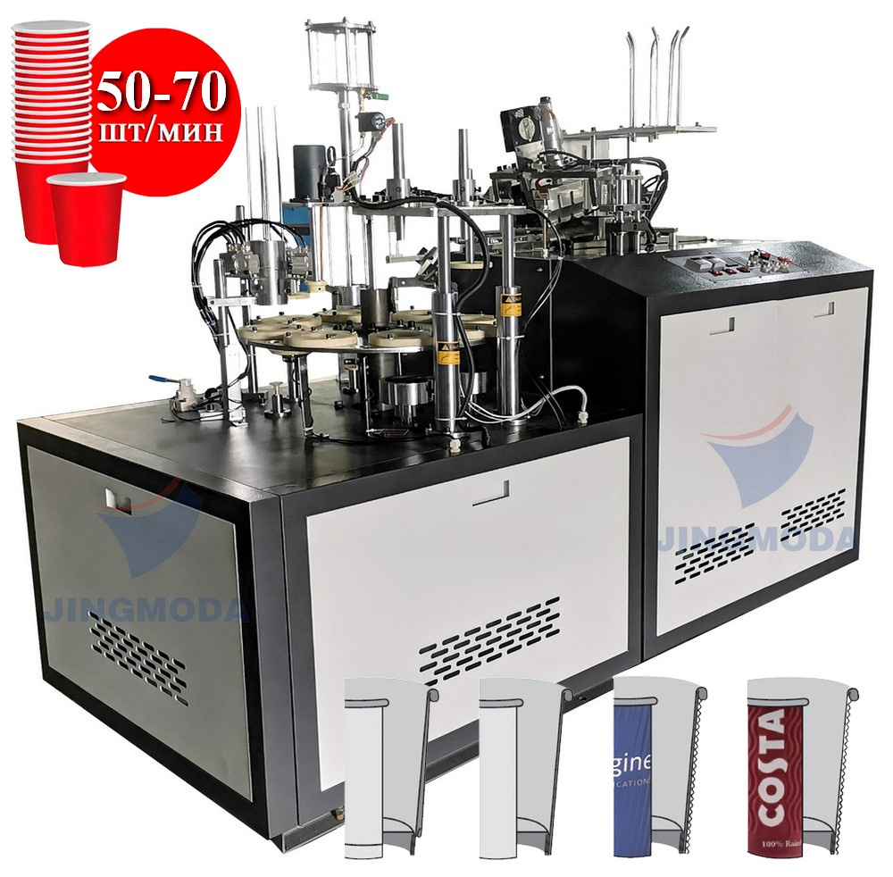

низкоскоростной станок для производства двухслойных стаканов JMD-2BZ
Обновлено 13.12.2024 393873
Станок для производства двухслойных стаканов соединяется в линию состоящую из двух станков - станок для производства стакнчиков (например JMD-40S) + станок для формирования и монтажа рубашки второго слоя на сам стаканчик. В результате получается двухслойных стакан.
Первый станок делает сам стаканчик, второй изготавливает «рубашку». Рубашка это стаканчик без дна и подгубника. Продукция автоматически подаётся по рабочему тракту по пневматическим трубам.
В сообщении автоматически не указывается ваш электронный адрес. При запросе, в сообщении, пожалуйста напишите свой электронный адрес, кроме нас никто его не увидит. Иначе нам очень сложно связаться с вами.
Производительность 50-70шт/мин
Объём стакана 3-16oz; от 90мл до 480мл
Размеры стаканов D1 до 90мм; D2 до 60мм; H до 135мм. Согласовывается по техническому заданию
Материал Картон с односторонней 1PE и/или обычный картон без ламината
Плотность картона 170-400 г/м2
Оснастка изготавливается для определённого размера стакана и под определённую плотность картона. Изменение плотности картона допускается в пределах не более ±20гр/м2.
Способ склейки
Картон с PE — ультразвуковая сварка
Картон обычный, крафт, и тп — термоклей
Потребляемая мощность 3-4кВт, 380В, три фазы, 50Гц
Давление и расход воздуха в системе 0,5-0,6МПа / 0,4 м3/мин
Масса 1600кг
Габаритные размеры (ДхШхВ) 2260х1060х1820мм
