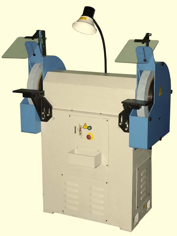

Напольный точильно-шлифовальный станок ТШ-4 предназначен для выполнения следующих заточных и шлифовальных работ:
· заточка различных видов станочного инструмента (токарных резцов, сверл);
· заточка слесарного инструмента (ножницы, зубила, ножи);
· выполнение слесарных работ (снятие заусенцев, фасок и т.п.);
Технические характеристики точильно-шлифовального станка ТШ 4
| Характеристика | Значение |
| Наружный диаметр круга, мм | 400 |
| Высота круга, мм | 50 |
| Посадочный диаметр, мм | 203 |
| Класс неуравновешенности | кл.2 или кл.1 |
| Высота центров кругов от основания, мм | 900 |
| Частота вращения вала, мин-1 | 1440 |
| Максимальная скорость резания, м/с | 30 |
| Мощность электродвигателя, кВт | 7,5 |
| Ток питающей сети переменный трехфазный | 50 Гц 380 В |
| Габаритные размеры станка ДхШхВ, мм | 1014х676х1301 |
| Масса, кг | 510 |
Надежность
Срок службы защитных экранов, лет, не более 2
Срок службы до первого капитального ремонта, лет 9
Ресурсы поточности в отработанных тыс. час. 19
Комплект поставки
Станок в сборе;
Шлифовальные круги (400х50х203 2шт., установлены на станке);
Светильник местного освещения;
Защитные экраны (2 шт., установлены на станке);
Техническая документация (паспорт, руководство по эксплуатации и т.п.) и дополнительные комплектующие в соответствии с договором на поставку.
