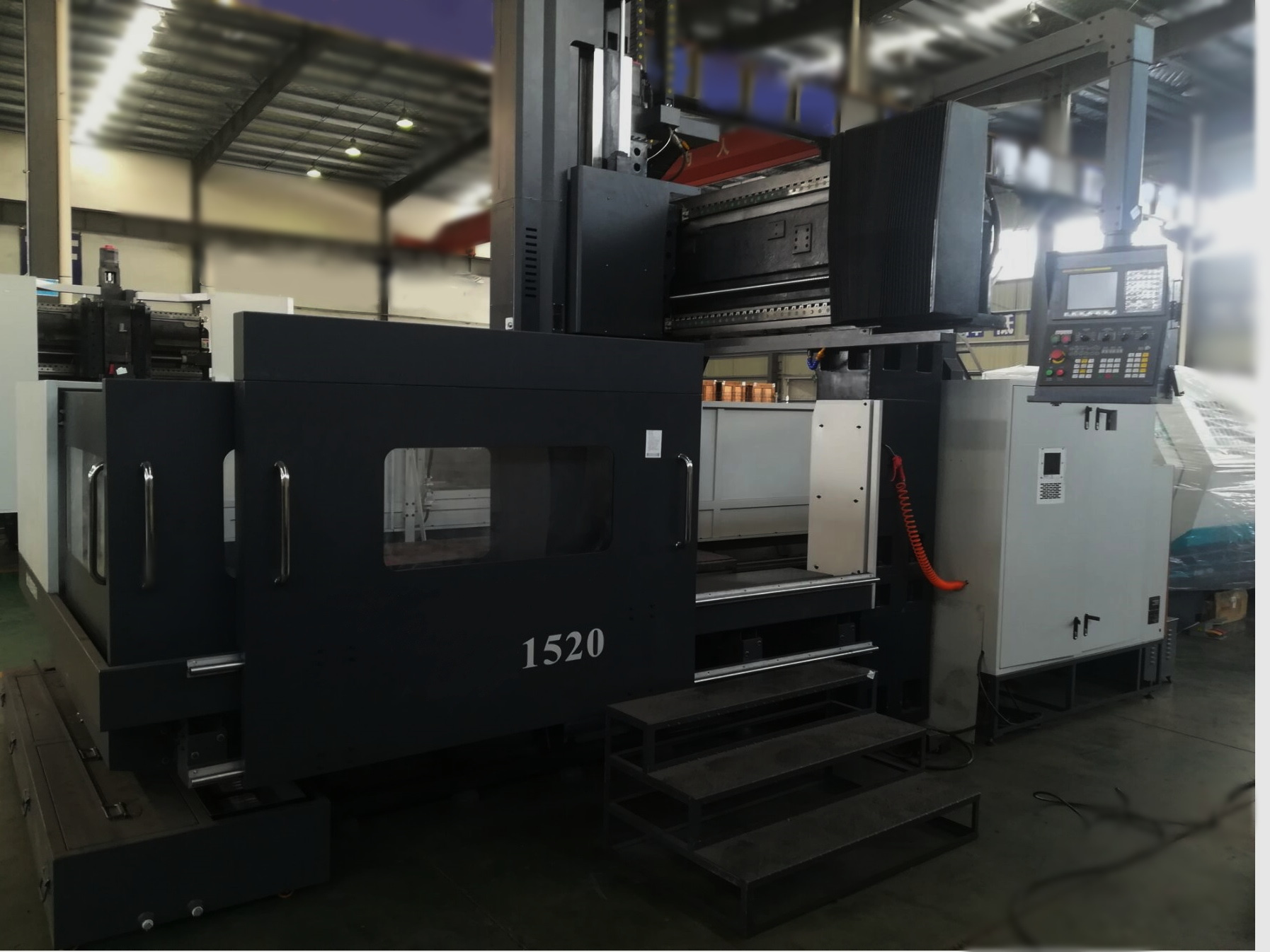

ООО «ПТМ»Портальный вертикально-фрезерный обрабатывающий центр модель 1520 с системой ЧПУ Fanuc0i MF-M5
Технические характеристики станка:
| Наименование параметра | Ед. Изм. | 1520 | |
| Класс точности станка по ГОСТ 8-82 | Н | ||
| Размер стола (ширина х длина) | мм | 2000 х 1300 | |
| Максимальная нагрузка на стол | кг | 4500 | |
| Перемещение стола ось X | мм | 2000 | |
| Перемещение стола ось Y | мм | 1500 | |
| Перемещение стола ось Z | мм | 800 | |
| Т-образный паз | мм/шт. | 100х22/10 | |
| Тип направляющих | качения/качения/скольжения | ||
| Скорость быстрых перемещений X,Y,Z | м/мин | 12/12/12 | |
| Скорость рабочих подач | мм/мин | 1-10000 | |
| Конус шпинделя/ Хвостовик шпинделя | 7/24 No.50 | ||
| Скорость вращения шпинделя | об/мин | 6000 | |
| Количество инструмента | шт. | 24 | |
| Максимальный диаметр между соседними инструментами | мм | 200(100) | |
| Максимальная длинна инструмента | мм | 300 | |
| Время смены инструмента (T-T)/сек | с | 5 | |
| Шпиндель Fanuc | кВт | 15/18.5 | |
| Система ЧПУ | Fanuc 0i MF-M5 (5-осевая версия) | ||
| Давление воздуха | кг/см2 | 6-8 | |
| Вес станка | кг | 16000 | |
Комплектация станка 1520:
1. Система ЧПУ FANUC 0i MF-M5;
2. Главный двигатель пр-ва Fanuc;
3. Серводвигатели по осям X, Y, Z пр-ва фирмы Fanuc;
4. Азотный цилиндр противовеса;
5. Масляный радиатор охлаждения шпинделя;
6. Автоматическое устройство смены инструмента на 24 позиции;
7. Ленточный транспортер для удаления стружки;
8. Кабинетная защита зоны резания;
9. Рабочее освещение и лампа индикации состояния станка;
10. Автоматическая система смазки;
11. Пистолет для обдува воздухом рабочей зоны;
12. Система обдува конуса шпинделя при смене инструмента;
13. Система подачи СОЖ в зону резания;
14. Электрошкаф с теплообменником;
15. Сепаратор СОЖ;
16. Инструмент для обслуживания станка;
17. Руководство по эксплуатации и паспорт станка на русском языке;
