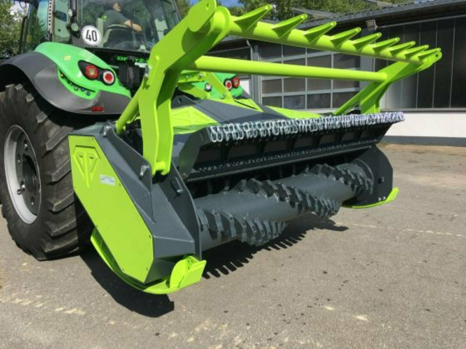

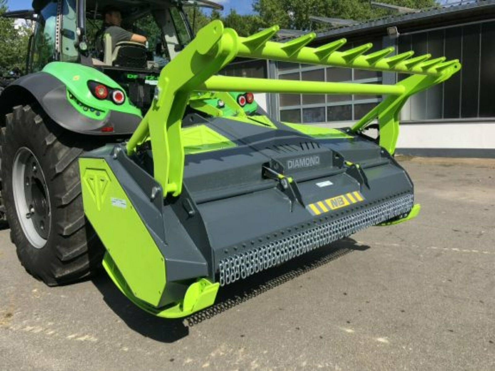

Модель мульчера, TDD: 200 / 220 / 250
Рабочая ширина, мм: 2000 / 2200 / 2500
Вес, кг: 2400 / 2520 / 2900
Количество фиксированных резцов, шт: 48 / 54 / 63
Мощность трактора, л.с.: 175-200 / 175-250 / 200-250
Удаление деревьев диаметром, мм: 350
Максимальное измельчение отдельно стоящих пней, мм: 450
Вал отбора мощности, об./мин.: 1000
Количество ремней привода, шт: 5+5
Диаметр ротора (общий), мм: 620
Подходит для тракторов: МТЗ 1523, 2022, ХТЗ Т-150 и аналоги
Гарантийный срок: 12 месяцев
Тракторный мульчер Niubo DIAMOND для тракторов от 175 до 250 л.с. Мульчеры Niubo имеют широкий модельный ряд и подходят на большинство тракторов, представленных на Российском рынке. При выборе мульчера необходимо обратить внимание на некоторые особенности энергоносителя, а именно: мощность двигателя, масса, скорость хода вперед и назад, габариты техники. При правильном подборе мульчера и трактора вы добьетесь хорошего результата в поставленной задаче по расчистки территории
Модель DIAMOND является мощными мульчерами с диаметром ротора 620 мм, работают по древесине до 35-40 см.
