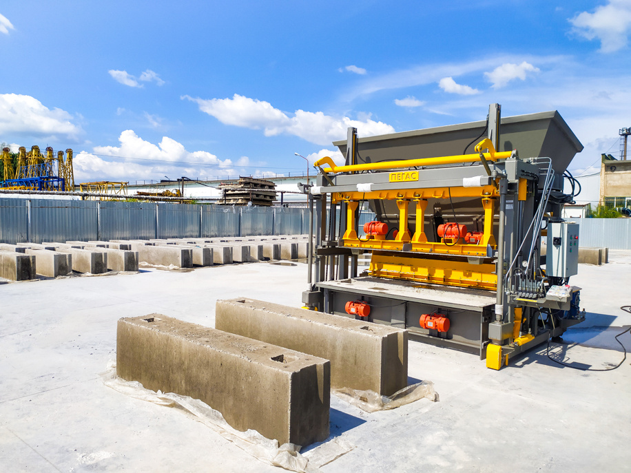

Характеристики установкиРазмер формовочной зоны, мм х мм2380 х 600Высота формовочной зоны, мм580Мощность вибраторов "Oli" (Италия), кВт5,5Общая установленная мощность, кВт17,4Давление в...
Размер формовочной зоны, мм х мм 2380 х 600
Мощность вибраторов "Oli " (Италия), кВ т5,5
Давление в гидросистеме, мПа 8...12
Емкость бункера, куб. м3,3
Напряжение питания, В\Гц380\50
Режим работы полуавтоматический
Ширина, мм3850
Высота, мм2970
Масса ф ормообразующей оснастки, кг2750
Масса общая, кг6900
Размер формовочной зоны, мм х мм 2 380 х 600Высота формовочной зоны, мм580Мощность вибраторов "Oli" (Италия), кВт 5 ,5Общая установленная мощность, кВт 17, 4Давление в гидросистеме, мПа 8. ....
Вибропресс ПЕГАС – оборудование для производства фундаментных блоков ФБС по ГОСТ 13579-78.Вибропресс производит фундаментные блоки следующих типоразмеров: длина: 2380 мм, 1180 мм, 880 мм; ширина:...
Вибропресс ПЕГАС — оборудование для производства фундаментных блоков ФБС по ГОСТ 13579-78. Вибропресс производит фундаментные блоки следующих типоразмеров: длина: 2380 мм, 1180 мм, 880 мм; ширина:...
