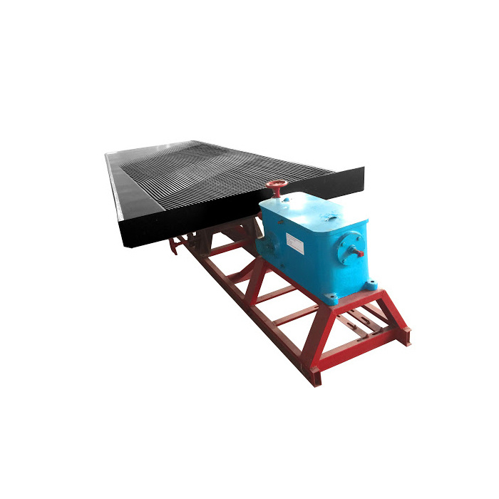

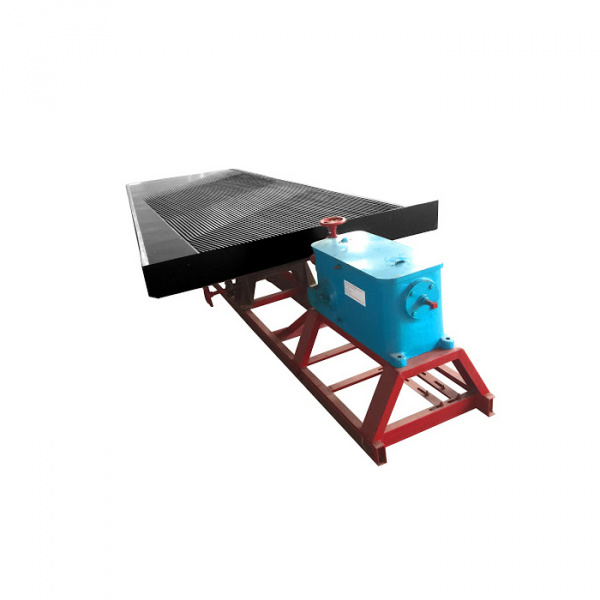

Концентрационный стол LY-1,95
Обновлено 28.11.2023 396286
Имеет простую конструкцию для бесперебойного обслуживания и эксплуатации. Его легко настроить для оптимальной производительности, и при правильной калибровке стола только самый плотный материал поднимается по канавкам ската до следующего плато. Когда материал перемещается по столу, сотрясение колоды вызывает классификацию по размеру и по удельному весу. Менее плотный материал образует полосу у основания аппарели, собираясь в промежуточный лоток. Самый легкий материал остается позади и попадает в лоток для отходов. Плавное, циклическое колебательное движение без ударов и резких движений, способствует меньшему перемешиванию и более высокому извлечению чистого продукта.
  • Модель: LY-1,95
  • Размер деки: 2100 х 1050 х 850 мм
  • Длина хода: 12~28 мм
  • Частота колебании: 250~450
  • Перпендикулярный наклон: 0~8°
  • Размер фракции на входе:
  • по руде: <2 мм
  • по пульпе: <0,074 мм
  • Производительность:
  • по руде: 0,4~0,8 т/ч
  • по пульпе: 0,3~0,5 т/ч
  • Расход воды: 0,2~1,0 т/ч
  • Электродвигатель: модель: Y90L-4
  • Мощность: 1,1 кВт
  • Обороты: 1400
  • Габаритные размеры: 3040 х 1050 х 780 мм
  • Модель клиновидного ремня: B-2007
  • Вес деки: 120 кг
