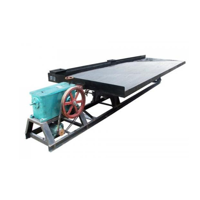

Концентрационный стол LY-4500
Обновлено 24.11.2023 404666
Концентрационный стол LY-4500 представляет собой устройство для отделения шлама от мелких минералов, работающий (разрыхляющий слой шлама) под действием силы вибрации. Он эффективен при переработке драгоценных и недрагоценных металлов, редких металлов и неметаллических минералов, широко используемых для разделения золота, серебра, олова, тантала, титана, бария, вольфрама, железа, хрома, марганца, циркона, свинца, цинка, ртути и т.п.
  • Крупный песок:
  • Размер фракции на входе: 2,0 ~ 0,5 мм
  • Длина хода: 22 мм
  • Частота колебаний: 220 удар / мин
  • Внутренний диаметр моторного колеса: 80 мм
  • Боковой наклон деки: 68 ± 20 мм
  • Концентрация подачи: 20 ~ 30 %
  • Производительность по руде: 5-20 т/ч
  • Расход воды: 1,0 ~ 1,8 т / час
  • Габаритные размеры: 4,5 х 1,8 х 1,5 мм
  • Мелкий песок:
  • Размер фракции на входе: 0,5 ~ 0,074 мм
  • Длина хода: 16 мм
  • Частота колебаний: 250 удар / мин
  • Внутренний диаметр моторного колеса: 90 мм
  • Боковой наклон деки: 47 ± 20 мм
  • Концентрация подачи: 18 ~ 25 %
  • Расход воды: 0,7 ~ 1,0 т / час
  • Шлам:
  • Размер фракции на входе: 0,074 ~ 0,002 мм
  • Длина хода: 12 мм
  • Частота колебаний: 280 удар / мин
  • Внутренний диаметр моторного колеса: 100 мм
  • Боковой наклон деки: 30 ± 10 мм
  • Концентрация подачи: 15 ~ 20 %
  • Расход воды: 0,4 ~ 0,7 т / час
