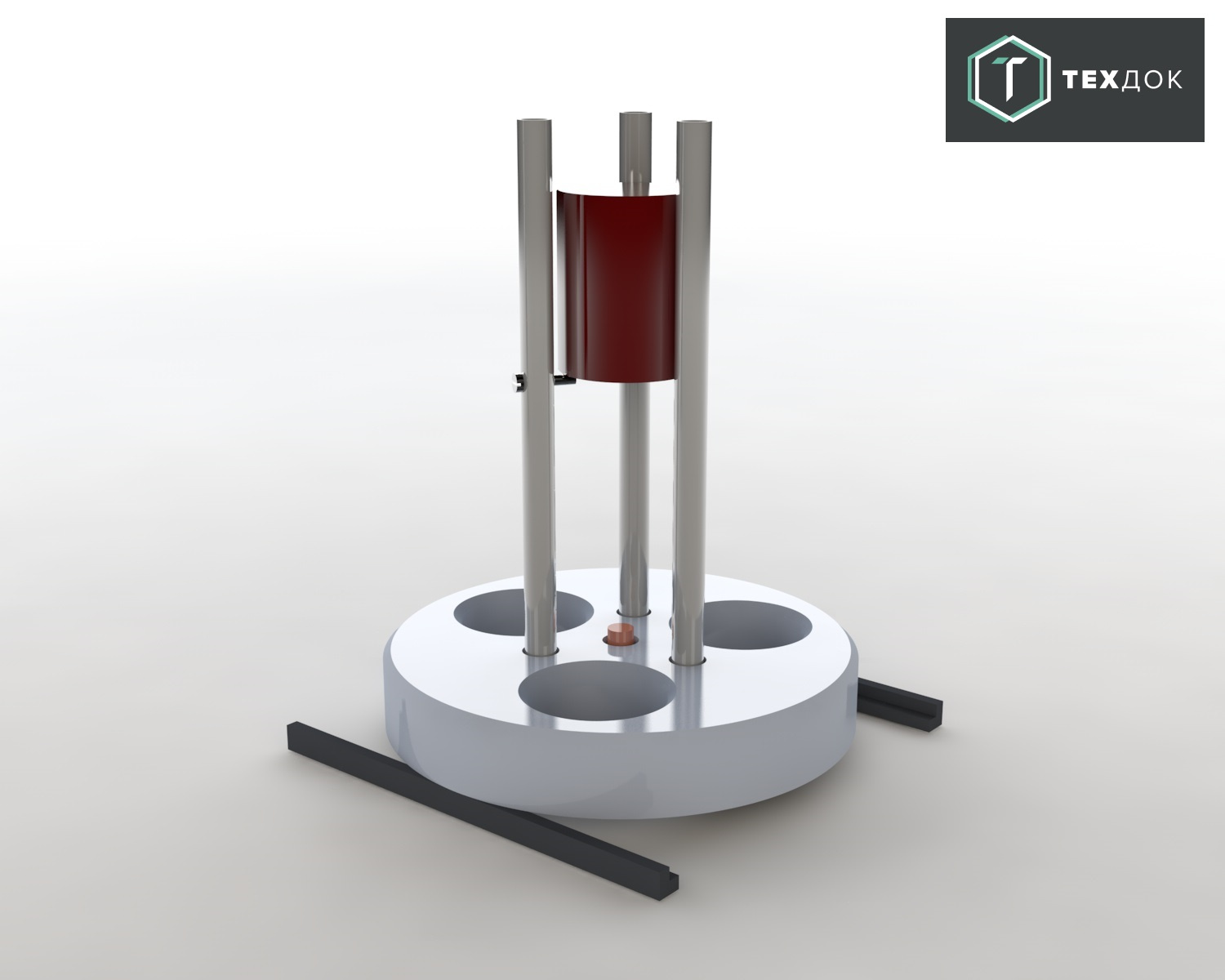

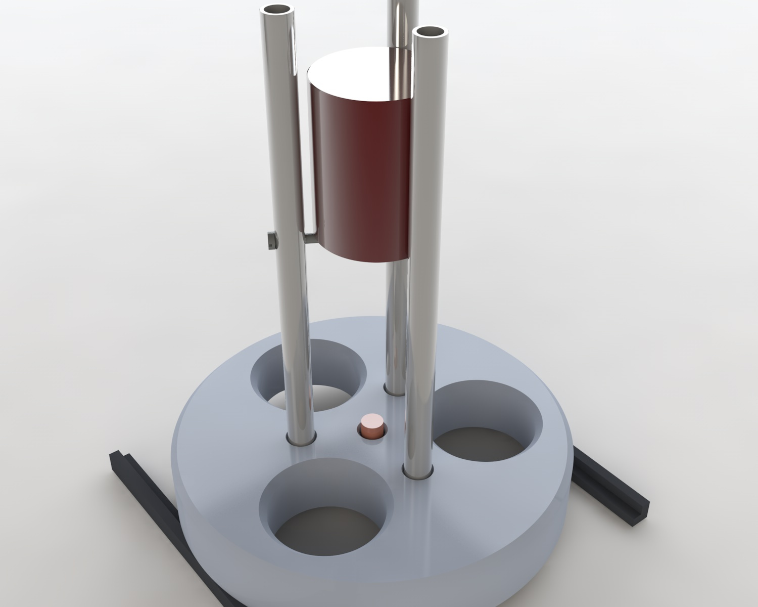

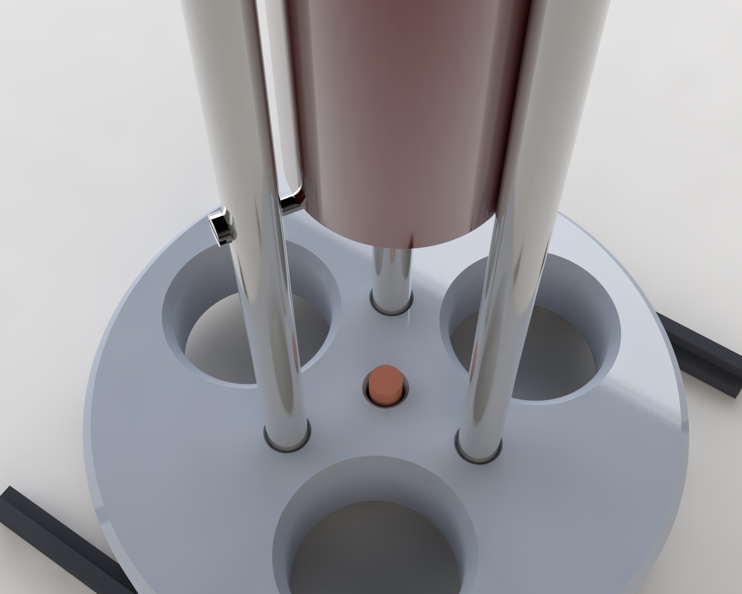

ТД-030 Стенд для контроля устойчивости к удару деталей игрушки, имитирующих защитные средства
Стенд выполнен для проведения испытаний в соответствии с ГОСТ 25779-90
Стенд предназначен для проведения испытаний деталей игрушек, имитирующих защитные средства, на устойчивость к удару.
Диаметр цилиндра (бойка), мм:10±0,5
Материал цилиндра (бойка):медь
Масса груза, кг:1±0,05
Расстояние от нижней поверхности груза до верхней поверхности цилиндра, мм:100±4
Габаритные размеры стенда, не более, мм:
- длина25
- ширина25
- высота30
Масса стенд, не более, кг:10
