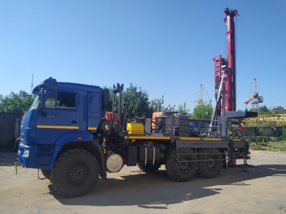

Буровая установка УГБ серии 587 – это специализированное решение для бурения инженерно-геологических, геологоразведочных, гидрогеологических скважин, а также скважин на воду глубиной до 300 метров.
Преимущества буровой установки УГБ-587 (тяжелой серии)
  • вращатель частота вращения 0 - 1200 об/мин* ;
  • отбор проб грунтов «в сухую», с продувкой в т.ч. с погружным пневмоударником (ППУ), с промывкой, вибрационным и ударно-канатным способами;
  • статическое и динамическое зондирование (в т.ч. по стандарту SPT), штамповые испытания, грунтов;
  • буровые блоки высокой мощности, вращатели с крутящим моментом до 700 кгс*м;
  • привод бурового блока от собственного двигателя или двигателя транспортной базы;
  • грузоподъёмность на вращателе до 11 000 кгс;
  • использование бурильных труб длиной до 6 000 мм.;
  • использование обсадных труб длиной до 9 000 мм;
  • наличие специальных лебедок в т.ч. для ударно-канатного бурения, грузоподъемностью до 3 000кг;
  • наличие высокоэффективных буровых насосов на палубе, производительностью до 660 л/мин., с давлением до 63 Атм.**;
  • наличие высокоэффективных компрессоров на палубе, производительностью до 12 м. куб/мин., с давлением до 12 Атм. **;
  • широкая номенклатура гидравлических буровых столов (трубодержателей) для удержания, вертикального перемещения и вращения бурильных и обсадных колонн, диаметром до 300 мм;
  • наличие модуля вибрационного бурения, частота вибрации до 150 ГЦ;
  • большой выбор колесных и гусеничных транспортных баз (шасси);

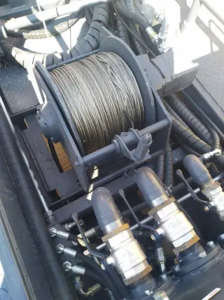

Тип лебедки - гидроприводная, фрикционного типа, со свободным сбросом каната. Грузоподъемность лебедки – 3000 кг. Скорость навивки каната - 1,4 м/с.
