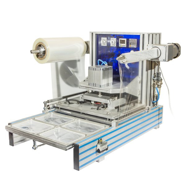

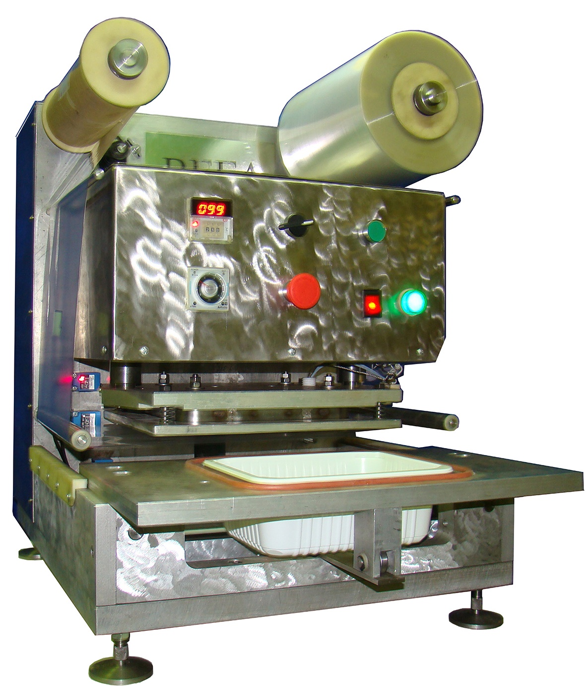

запайщик лотков или контейнеров модели ВЕГА 1Г 300  предназначен для герметичной запайки лотков и контейнеров плёнкой с вырубкой по контуру лотка. Привод аппарата - пневматический.  Аппарат предназначен для герметичной упаковки полуфабрикатов из мяса и птицы, рыбных пресервов, кондитерских изделий, молочных продуктов, салатов, готовых блюд и т.д., что обеспечивает значительное увеличение срока хранения упаковываемого продукта.
Оператор устанавливает лоток с продуктом на подвижный стол, который находится в зоне загрузки/выгрузки, нажимает педаль, происходит перемещение лотка в рабочую зону аппарата. Далее аппарат запаивает лоток с вырубкой плёнки по контуру лотка. После запайки лоток перемещается из рабочей зоны аппарата в зону загрузки/выгрузки. В это время происходит перемотка плёнки.
ВЕГА 300 изготавливается с быстросъемной матрицой запайки, что позволяет осуществить  переход на другой тип и размер лотка. Возможна запайка с peel-эффектом.  Трейсилер ВЕГА 300 опционально может иметь функцию газозамещения методом продувки. Длина перемотки плёнки контролируется либо по длине или по фотометке, если пленка имеет рисунок.  Система управления позволяет устанавливать различные температуру и время запайки, с учетом термосвариваемости тех или иных полимерных материалов. Опционально возможна установка датеров для печати информации на пленке.
Спецификации:
- легкость и быстрота смены матрицы;
- устройство автоматического перемещения нижней матрицы;
Опции:
- сменные матрицы для запайки лотков произвольных типоразмеров
- устройство MAP по принципу замещения
- Фотодатчик работы по фотометке
- Принтер даты
Технические характеристики :
  • Производительность (запайка) – 10-12 циклов/мин
  • Производительность ("замещение" газом) – 3-5 циклов/мин
  • Максимальная ширина пленки – 260 мм
  • Привод узла запайки - пневматический
  • Привод лотка – пневматический
  • Функция обрезки по контуру – Есть
  • Встроенный смеситель газов – Нет
  • Cжатый воздух, давление – 6-8 атм
  • Вакуумная камера – Нет
  • Расход воздуха – 140 литр/мин
  • Остаточный кислород после упаковки, не более – 2%
  • Электрические характеристики – 220 В
  • Максимальное энергопотребление – 2,5 кВт
  • Размер аппарата (Дл*В*Ш) – 800х600х400мм
  • Вес аппарата – 60 кг
