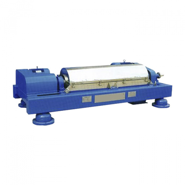

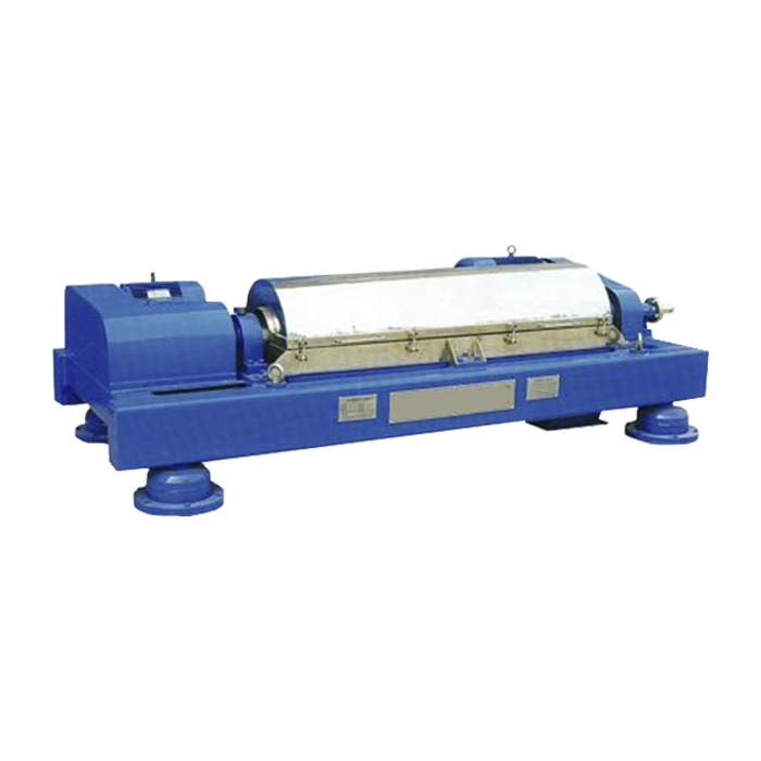

Центрифугу декантерную LW450x1800
Обновлено 24.08.2023 403625
  • Модель: LW450x1800
  • Диаметр барабана: 450 мм
  • Длина барабана: 1800 мм
  • Отношение длины к диаметру: 4:0
  • Скорость вращения барабана: 0~3000 об/мин
  • Дифференциальная скорость винта: 4~24 об/мин
  • Максимальный коэффициент разделения: 2267 (самый высокий)
  • Модель и мощность главного двигателя: Y200L1-2; 30 кВт
  • Модель и мощность вспомогательного двигателя: Y160M1-2; 11 кВт
  • Температура окружающей среды машины: -10 ~ 45 °С
  • Относительная влажность воздуха: ≥ 85%
  • Скорость вращения барабана центрифуги: не ниже номинальной скорости 97%
  • Скорость вибрации, когда центрифуга работает на холостом ходу: ≥ 7,1 мм/с
  • Скорость вибрации при работающей нагрузке: ≥ 11,2 мм/с
  • Шум при холостом ходе центрифуги: ≥ 90 дБ
  • Материал барабана: Нержавеющая сталь 304
  • Материал корпуса: Углеродистая сталь
  • Материал основных уплотнений: Силиконовая резина или фторкаучук
  • Габаритный размер: 3520 x 1750 x 965 мм
  • Вес: 3260 кг
