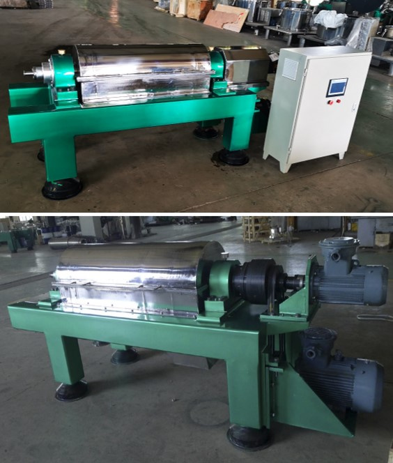

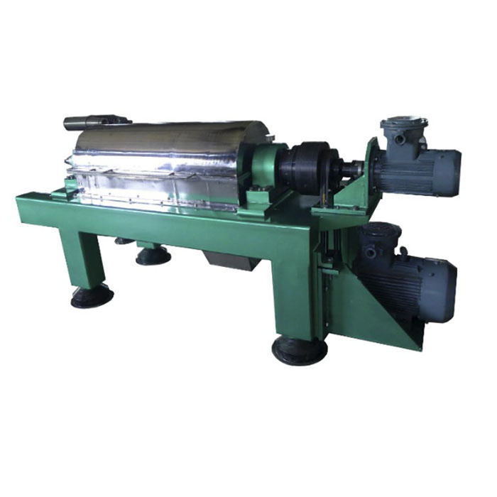

Горизонтальные декантерные центрифуги серии LW идут с непрерывной подачей и выгрузкой материала, предназначены для двухфазной сепарации (отделение твердых частиц от жидкой фазы) и трехфазной сепарации (разделение двух жидких фаз от одной твердой фазы) суспензии в таких отраслях как химическая, фармацевтическая, экологическая, горная, пищевая и т.д.
  • Модель: LW355x1600-F
  • Диаметр барабана: 355 мм
  • Длина барабана: 1600 мм
  • Угол конуса: 20°
  • Соотношение L:D: 4,5:1
  • Скорость разделения: 0 ~ 4000 об/мин (плавная регулировка)
  • Дифференциальная скорость: 2 ~ 20
  • Фактор разделения: 3300 г
  • Производительность: 1 – 5 м³/ч (зависит от содержания твердых частиц)
  • Шум: ≤ 85 дБ
  • Интенсивность вибрации: ≤ 4,5 мм/с
  • Материал чаши: Нержавеющая сталь 316
  • Материал ротора: Нержавеющая сталь 316
  • Материал кожуха: Нержавеющая сталь 304
  • Материал фланцевого винта: Нержавеющая сталь 316
  • Материал рамы: Углеродистая сталь с окраской (цвет по индивидуальному заказу)
  • Остальные материал: Карбид вольфрама
  • Система частотно-регулируемого привода: Двухчастотные инверторы марки Siemens
  • Управление: ПЛК Siemens
  • Главный двигатель: 15 кВт
  • Вспомогательный двигатель: 5,5 кВт
  • Габаритные размеры: 3065 х 1330 х 850 мм
  • Вес: 2000 кг
