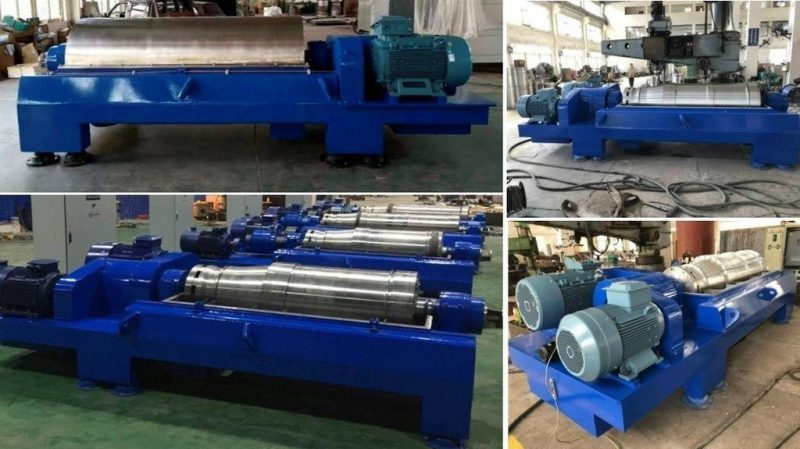

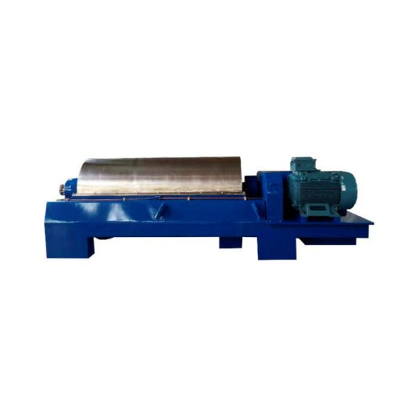

Горизонтальные декантерные центрифуги серии LW идут с непрерывной подачей и выгрузкой материала, предназначены для двухфазной сепарации (отделение твердых частиц от жидкой фазы) и трехфазной сепарации (разделение двух жидких фаз от одной твердой фазы) суспензии в таких отраслях как химическая, фармацевтическая, экологическая, горная, пищевая и т.д.
  • Модель: LW650х2200-F
  • Диаметр барабана: 650 мм
  • Длина барабана: 2200 мм
  • Соотношение L:D: 3,38:1
  • Угол конуса: 2 х 8,5о
  • Скорость разделения: 0 ~ 2650 об/мин (плавная регулировка)
  • Дифференциальная скорость: 2 ~ 25
  • Производительность: 10 - 25 м3/ч (зависит от сырья)
  • Извлечение твердого: 85 - 95 % (зависит от сырья)
  • Фактор разделения: 2500 g
  • Шум: ≤ 85 дБ
Интенсивность вибрации:
  • ≤ 5 мм/с (без нагрузки)
  • ≤ 7 мм/с (с нагрузкой)
  • Материал барабана: Дуплексная сталь 2205
  • Защита шнека: TM42 (обе стороны)
  • Защита вход/выход: Карбид вольфрама
  • Остальной материал, контактирующий с сырьем: Нержавеющая сталь 316L
  • Управление: Шкаф управления с ПЛК Siemens
  • Подшипники: NSK
  • Главный двигатель: 75 кВт
  • Вспомогательный двигатель: 30 кВт
  • Двигатель насоса для смазки: 0,55 кВт
  • Напряжение: 380 В
  • Габаритные размеры: 4700 х 1800 х 1450 мм
  • Вес: 8400 кг
