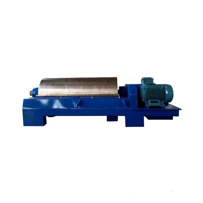

Центрифугу декантерную LW650х2200-FD
Обновлено 19.06.2024 944458
  • Модель: LW650х2200-FD
  • Диаметр барабана: 650 мм
  • Длина барабана: 2 200 мм
  • Соотношение L:D: 3, 38:1
  • Угол конуса: 2 х 8, 5о
  • Скорость вращения: 0 ~ 2 650 об / мин (плавная регулировка)
  • Дифференциальная скорость: 2 ~ 25 об / мин
  • Максимальная производительность: ~ 25 м3/ч (зависит от сырья)
  • Извлечение твердого: 85 – 95 % (зависит от сырья)
  • Фактор разделения: 2 500 g
  • Шум: ≤ 85 дБ
  • Интенсивность вибрации:
  • ≤ 5 мм/с (без нагрузки)
  • ≤ 7 мм/с (с нагрузкой)
  • Изготовление барабана: Метод центробежного литья
  • Материал барабана: Дуплексная сталь 2205
  • Защита шнека: TM42 (обе стороны)
  • Защита вход/выход: Карбид вольфрама
  • Остальной материал, контактирующий с сырьем: Нержавеющая сталь SS304
  • Шкаф управления:
  • ПЛК Siemens
  • Инвертор Siemens
  • Экран Siemens
  • Подшипники: NSK
  • Главный двигатель: 75 кВт
  • Вспомогательный двигатель: 30 кВт
  • Двигатель насоса для смазки (при заказе): 0, 55 кВт
  • Напряжение: 380 В
  • Габариты: ~ 4 700 х 1 800 х 1 450 мм
  • Вес: ~ 8 400 кг
