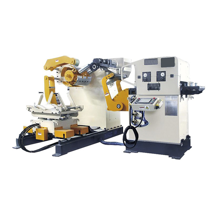

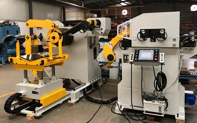

Линию для размотки, правки и подачи листового металла BMT-16
Обновлено 18.07.2023 403802
Характеристики линии:
  • Общая мощность: 5,5 кВт
  • Питание: 380 В / 50 Гц
  • Скорость выдачи: < 16 м/мин
  • Толщина материала: 0,1-3,2 мм
  • Ширина материала: < 300 мм
  • Требование к помещению: 4000 x 2000 x 2000 мм
  • Общий вес оборудования: 5000 кг
Характеристики разматывателя с загрузочной тележкой:
  • Мощность: 3,7 кВт
  • Давление в системе: 10 МПа
  • Скорость размотки: < 16 м/мин
  • Грузоподъемность: 3000 кг
  • Максимальная ширина материала: 75-300 мм
  • Максимальный внешний диаметр рулона: 508 мм
  • Регулировка диаметра: Гидравлическая
  • Скорость движения тележки: < 4 м/мин
Характеристики правильной машины и фидера:
  • Мощность серводвигателя: 1,8 кВт
  • Ширина материала: 75-300 мм
  • Максимальная длина материала: 9999,99 мм
  • Точность: ± 0,15 мм
