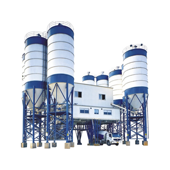

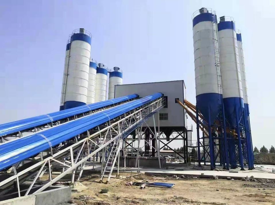

Бетонный завод HZS120
Обновлено 25.07.2023 403835
  • Модель: HZS120
  • Теоретическая производительность: ≤ 120 м3/ч
  • Наибольший диаметр заполнителя: Галька - 80 мм; Гравий - 120 мм
  • Установленная мощность: 203,1 кВт
Характеристики системы смешивания:
Основные параметры смесителя:
  • Производитель Xinghang
  • Модель смесителя: тип 2000
  • Объем загрузки: 3200 л
  • Объем разряда: 2000 л
  • Максимальный диаметр смешивания заполнителя: 80/120 мм
  • Основные вспомогательные детали:
  • Редуктор: JSJ2.00BF-RL-1020-TB
  • Двигатель: AK-225S-4J / 2 x 37 кВт
Характеристики системы управления:
  • Промышленный компьютер
  • Реле: Chint Company
  • Компоненты: Chint Company
Характеристики системы хранения и взвешивания агрегатов:
  • Емкость бункера для инертных материалов: 5 x 20 м3
Суммарные электронные весы:
  • Датчик: 1000 кг (3 шт)
  • Максимальный вес: 3000 кг
  • Точность взвешивания: ± 2%
Горизонтальные электронные часы:
  • Ширина полосы: 800 мм
  • Скорость ленты: 2,0 м/с
  • Пропускная способность: 500 т/ч
Подающий наклонный ленточный конвейер:
  • Производительность: 600 т/ч
  • Объем бункера для взвешивания: > 2,5 м3
  • Электрический барабан горизонтального ленточного конвейера: YZ500 / 1.0 / 1000 / 11 кВт
  • Электрический барабан подающего ленточного конвейера: YZ630 / 2.0 / 1000 / 37 кВт
  • Цилиндр открывания двери хранилища заполнителя: 100 x 300 (10 шт)
  • Датчик: 1000 кг
  • Цилиндр открывания дверцы весового бункера: 100 x 350 (5 шт)
Характеристики системы хранения и взвешивания порошка:
  • Винтовой конвейер: 4 шт
  • Мощность: 15/11 кВт
  • Производительность транспортировки: 65 т/ч
Порошковые электронные весы:
  • Датчик: 500 кг (3 шт)
  • Максимальный вес: 1000 кг
  • Точность взвешивания: ± 1%
  • Винтовой редуктор: Jiangsu Taizhixing Equipment Co., Ltd
Характеристики системы учета воды:
Электронные весы для измерения воды:
  • Датчик: 50 кг (3 шт)
Насос подачи воды:
  • Модель: IS65-50160
  • Расход: 25 м3/ч
  • Мощность: 5,5 кВт
Водяной насос:
  • Модель: IRG150-125A
  • Расход: 150 м3/ч
  • Мощность: 7,5 кВт
  • Трубопроводный насос:
  • Производитель: Taizhou Water Pump Factory
  • Количество: 1 комплект
Характеристики системы дозирования примесей:
Электронные весы для примесей:
  • Датчик: 50 кг
  • Максимальный вес: 100 кг, может суммарно взвешивать два вида жидких примесей
  • Точность взвешивания: ± 3%
Водяной насос:
  • Модель: IRG32-125
Характеристики пневматической системы:
  • Давление воздуха: ~0,1 МПа
Воздушный компрессор:
  • Модель: TA-100III
  • Рабочий объем: 1,2 м3/мин
Винтовой компрессор:
  • Газовые тройники: S300-25/ .7 / AC
  • Объем: 3,0 м3/мин
  • Быстросменный трубопровод: производитель - Тунцзин 12, Чжэцзян
  • Габаритные размеры: 42000 x 20000 x 18000 мм
  • Вес: 30000 кг
