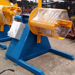

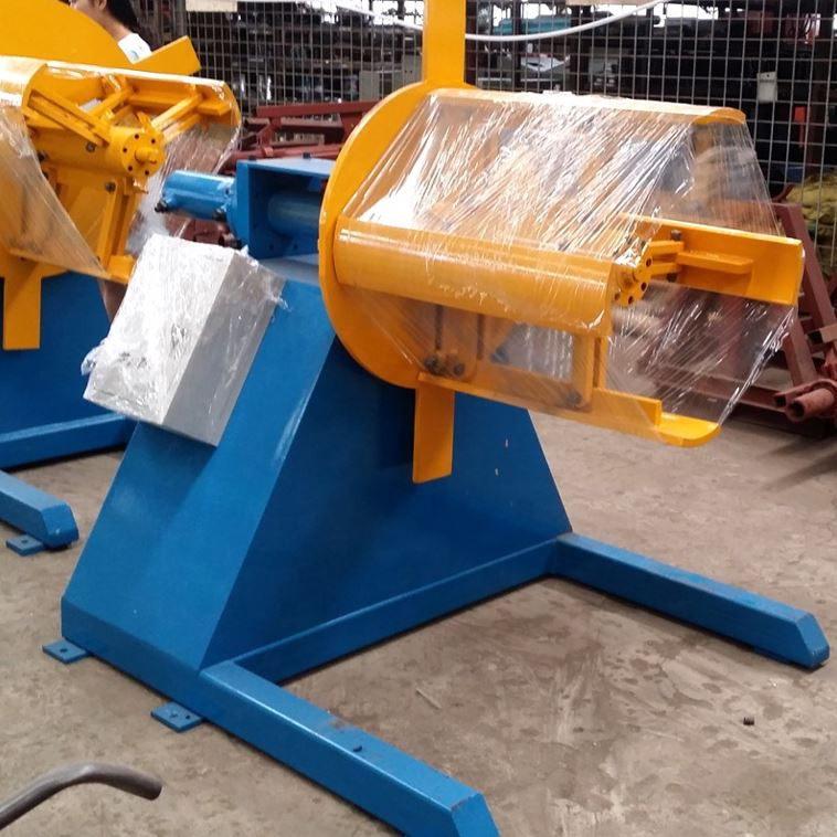

Характеристики разматывателя:
  • Тип: Механический
  • Исполнение: Консольный
  • Внутренний диаметр рулона: 450-550 мм
  • Грузоподъемность: 1500 кг

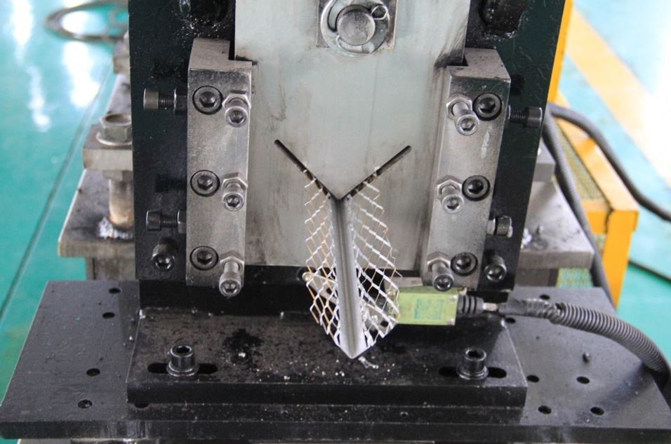

Характеристики штамповочного пресса:
  • Мощность: 2,2 кВт
  • Усилие: 25 т
  • Материал пресс-формы: Cr12

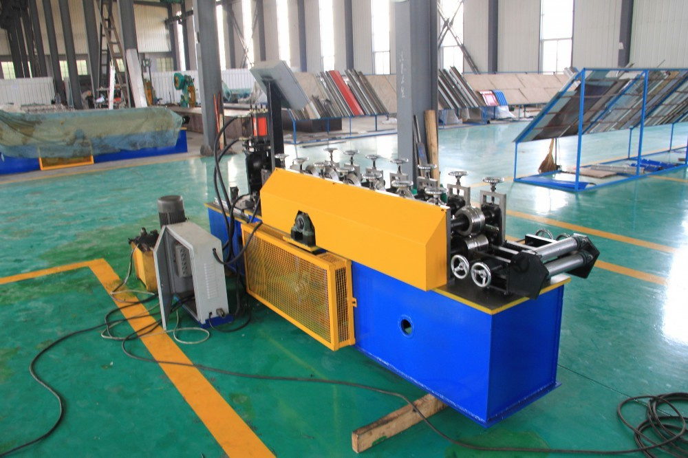

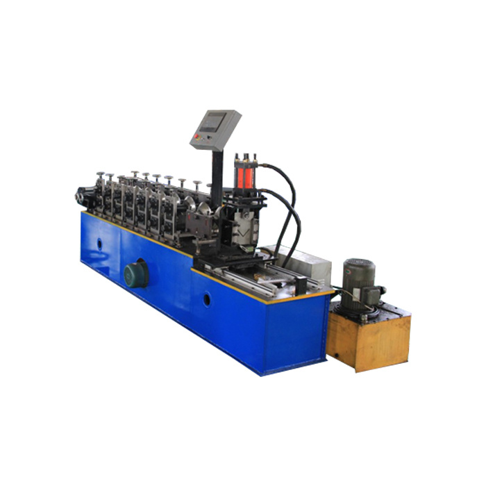

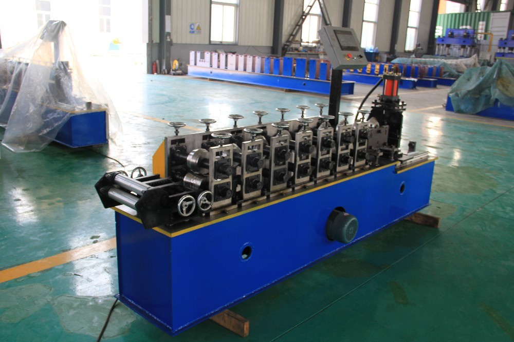

Характеристики формовочной машины:
  • Мощность главного двигателя: 4 кВт
  • Мощность двигателя гидравлической станции: 4 кВт
  • Питание: 380 В / 50 Гц
  • Количество клетей: 7 шт
  • Скорость проката: 10-20 м/мин
  • Толщина рамы: 25 мм
  • Материал роликов: Cr12, хромированная
  • Материал валов: Сталь # 45
  • Диаметр валов: 50 мм
  • Привод: Цепной
  • Резка: Автоматическая гидравлическая
  • Материал ножа: Cr12
  • Управление: PLC
