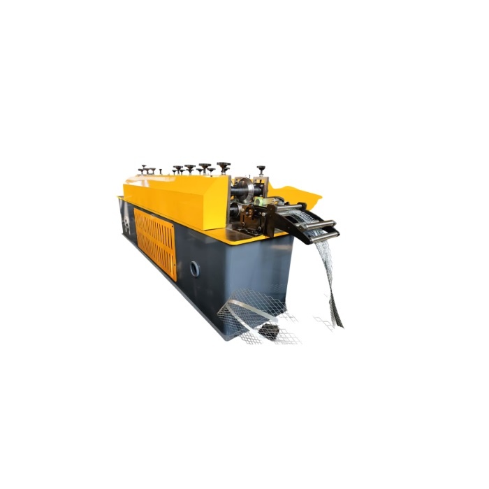

Линия для производства штукатурного сетчатого профиля ZHM-51
Обновлено 07.06.2025 988233
  • Общая мощность: 13,2 кВт
  • Питание: 380 В / 50 Гц
  • Скорость проката: ≤ 10 м/мин
  • Толщина материала: 0,3 – 0,5 мм
  • Габаритные размеры линии: 12 000 х 2 000 х 1 500 мм
  • Вес: 4 000 кг
Разматыватель:
  • Тип: Электрический
  • Исполнение: Консольный
  • Мощность: 2,2 кВт
  • Внутренний диаметр рулона: 480 – 560 мм
  • Грузоподъемность: 1 500 кг
Штамповочный пресс:
  • Мощность: 3,0 кВт
  • Питание: 220 / 380 В
  • Усилие давления: 25 т
  • Ход ползуна: 70 мм
  • Число ходов ползуна в минуту: 65 раз/мин
  • Максимальное расстояние между столом и ползуном: 200 мм
  • Толщина плиты: 50 мм
  • Размер рабочего стола: 350 х 520 мм
Формовочная машина:
  • Мощность главного двигателя: 4,0 кВт
  • Мощность двигателя гидравлической станции: 4,0 кВт
  • Количество клетей: 10 шт
  • Толщина рамы: 20 мм
  • Материал роликов: Cr12 (HRC58-62)
  • Материал валов: Сталь # 45
  • Диаметр валов: 50 мм
  • Привод: Цепной
  • Резка: Автоматическая гидравлическая
  • Материал ножа: Cr12
  • Управление: PLC
