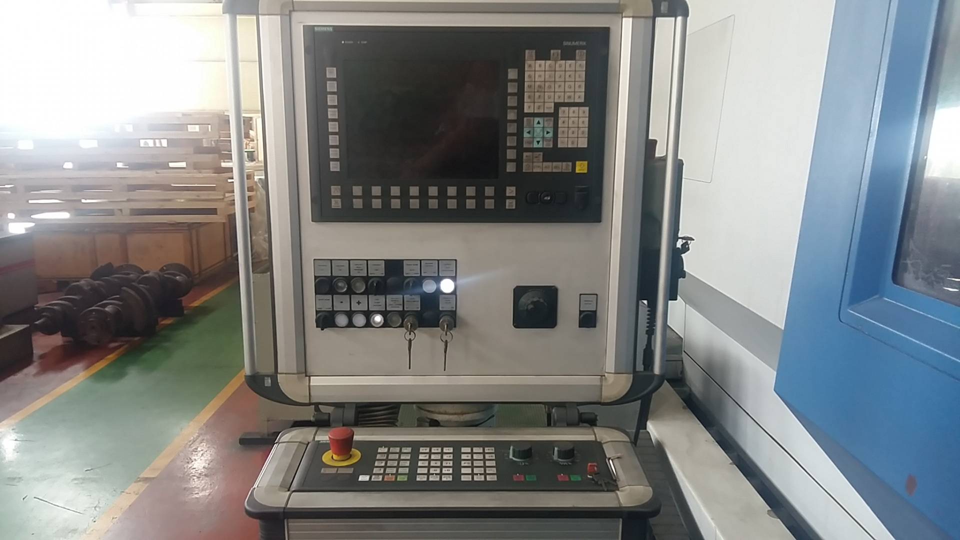

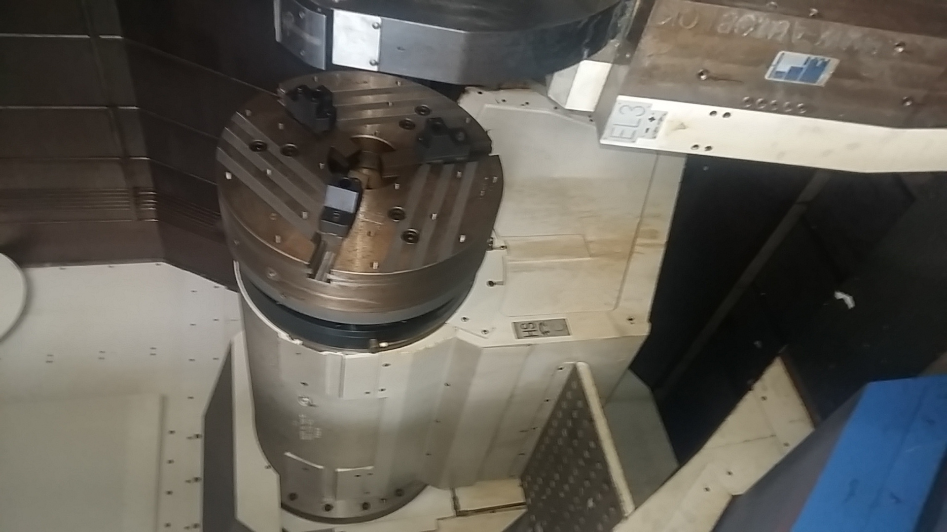

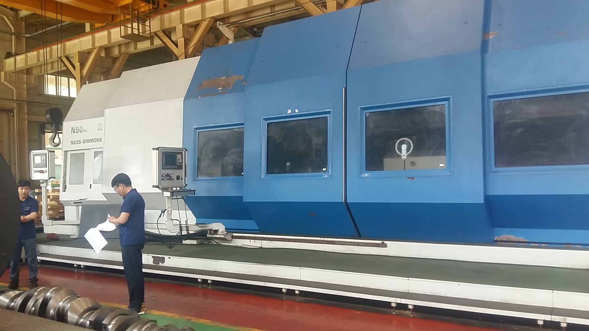

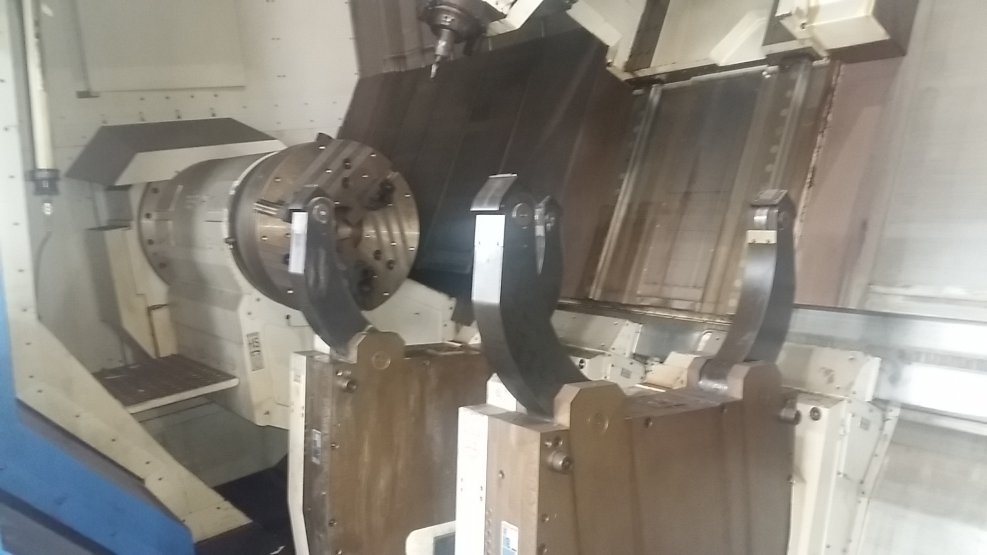

ЮлМашПродам Токарный станок с ЧПУ для коленчатого вала судового двигателя
Марка: NILES (немецкий производитель)
Год: 2009 (немного б/у, НАРАБОТКА ШПИНДЕЛЯ: 2174)
Модель: N50MC-6000
Номинальная длина поворота (мм): 6000
Ø поворота (мм): 1250 (над поперечным скольжением)
1300 мм (над кроватью)
Рабочая высота (мм): 1700
Диаметр отверстия шпинделя: 225 мм
Диаметр шпинделя в переднем подшипнике: 360 мм
(Слайд-траверс)
Ось X: -20мм~1050мм
Ось Y:-400~395мм
Ось Z: 8070 мм
(быстрая скорость)
Ось X: 12000 мм/мин
Ось Y: 12000 мм/мин
Ось Z: 24000 мм/мин
(Шпиндель заготовки)
НОМИНАЛЬНАЯ МОЩНОСТЬ: 78/87 кВт
Об/мин: 10-1244
ДИАПАЗОНЫ СКОРОСТИ: 2
ДИАПАЗОН СКОРОСТИ (1): 10-359 об/мин
СКОРОСТЬ (2): 10-1244 об/мин
МАКСИМУМ. КРУТЯЩИЙ МОМЕНТ (1): при 100% ED: 9880 Нм
МАКСИМУМ. КРУТЯЩИЙ МОМЕНТ (2): при 100% ED: 2845 Нм

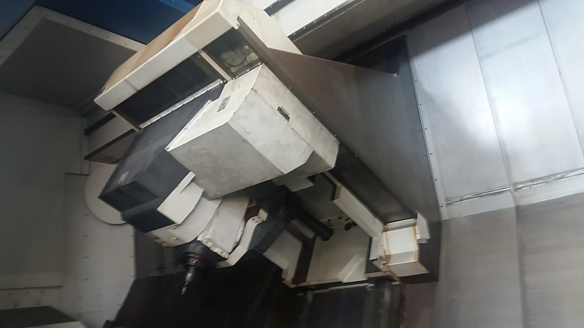

(УНИВЕРСАЛЬНЫЙ ТОКАРНЫЙ, РАСТОЧНЫЙ, ФРЕЗЕРНЫЙ ДЕРЖАТЕЛЬ)
ИНСТРУМЕНТАЛЬНЫЙ ШПИНДЕЛЬ: 110 мм
ДИАМЕТР ШПИНДЕЛЯ В ПЕРЕДНЕМ ПОДШИПНИКЕ: HSK 100A
ОСНОВНАЯ СИЛА РЕЗАНИЯ ПРИ ЗАЖИМЕ ШПИНДЕЛЯ: 25 кН
ПРИВОД ГЛАВНОГО ШПИНДЕЛЯ (НОМИНАЛЬНАЯ МОЩНОСТЬ 100%/40% ПВ): 38/48,3 кВт
об/мин: 3500
(ось B)
Диапазон поворота, основанный на 0-положении по вертикали: -105~95 градусов
Быстрая подача: 180 градусов/с
Разрешение: 0,001 градуса
(Инструментальный журнал)
Количество позиций:48
Максимум. вес инструмента: 25 кг
Максимум. длина инструмента: 600 мм
(задняя бабка)
Диаметр пера: 240 мм
Ход пера: 300 мм
(конвейер для стружки)
Ширина полосы: 1050 мм
Высота разгрузки: 1140 мм
(двигатель с ЧПУ для устойчивого скольжения, задняя бабка)
Номинальная длина: 6000 мм
Серводвигатель переменного тока и шариковый винт:
Максимальная скорость перемещения: 12 м/мин.
ЧПУ-УПРАВЛЕНИЕ: SINUMERIK Si840D
<Размеры машины>
17550 мм (длина с конвейером для стружки)
Ширина: 3700мм
Высота: 3850 мм
Вес: прибл. 65 тонн
