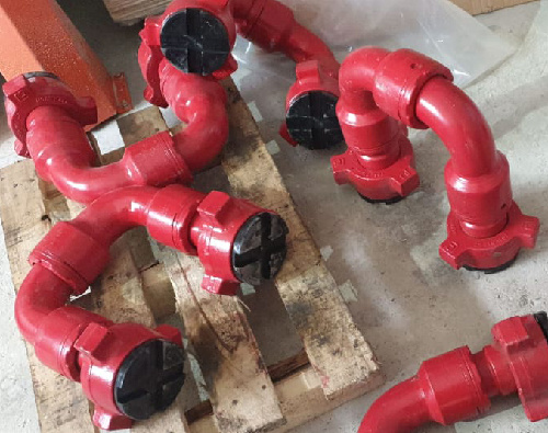

Колено шарнирные соединения – Chiksan Swivel
Обновлено 11.11.2026 405624
— это высокопрочное металлическое соединение с шарикоподшипниками, предназначенное для гибкого изменения направления в нефтяной, газовой и смежных отраслях промышленности. Оно позволяет трубам поворачиваться вокруг своих осей, обеспечивая подвижность и адаптивность системы без использования гибких шлангов, что критически важно в сложных условиях эксплуатации.
Основные характеристики и применение
  • Назначение: Используется для соединения , разборных , где требуется быстрое изменение конфигурации или направления потока жидкости.
  • Принцип работы: Состоит из нескольких угловых элементов, соединенных встроенными шарикоподшипниками (обычно двух рядов), что обеспечивает вращение на угол до 360°.
  • Области применения:
    • Нефтегазовая промышленность: Цементировочные и циркуляционные шланги, линии гидравлического разрыва пласта (ГРП), кислотной обработки скважин, линии дросселирования и глушения скважин, буровые растворы.
    • Другие отрасли: Гидравлические линии управления, водопроводные линии (высокого давления).
  • Преимущества:
    • Высокое давление: Рассчитаны на работу при давлении от 3000 до 20 000 фунтов на квадратный дюйм (psi).
    • Надежность: Прочная металлическая конструкция с многоуровневой системой уплотнений, защищающей подшипники от рабочей среды.
    • Минимизация турбулентности: Имеют гладкие круглые проходные отверстия (особенно модели Longsweep), что снижает сопротивление потоку и падение давления.
    • Быстрая сборка: Часто оснащаются (БРС, например, , 1002) для удобства монтажа и демонтажа.
  • Материалы: Изготавливаются из высокопрочной легированной стали, а также могут быть доступны в исполнении для сред с высоким содержанием сероводорода (H₂S service).
Таким образом, шарнирное колено Chiksan является ключевым компонентом для создания безопасных, гибких и долговечных систем трубопроводов высокого давления в сложных промышленных условиях.
