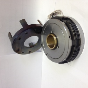

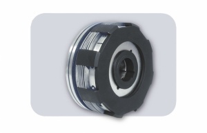

Муфта электромагнитная 3KL 5
Существуют две основные модификации диска:
1)                 Диски, работающие в сухом режиме (материал диска – бронзовые накладки)
2)                 Диски, работающие в масленой ванне (материал диска – сочетание стали и асбеста)
Вторая модификация более выгодна из-за продолжительного срока службы диска.
Муфты 3 KL работает в остаточной воздушном зазоре, т. е. воздушный зазор должен быть всегда между диском, гайкой и магнитным телом муфты. Муфта допускает возможность работы лишь в двух режимах: сцепление "On" и сцепление "OFF".
Мпн – 50 Нм /  Номинальный крутящий момент
Мвн – 33 Нм /  Основной момент трения
U – 24 V /  Номинальное напряжение катушки
P – 41 Вт  / Мощность катушки при температуре 20 С
n (н) – 1950 об/мин / Номинальная частота вращения
n (макс) – 3000 об/мин /  Предельная частота вращения
t (0,9) – 0,0110  / время до полного включения
t (0,1) – 0,0110 / время до полного отключения

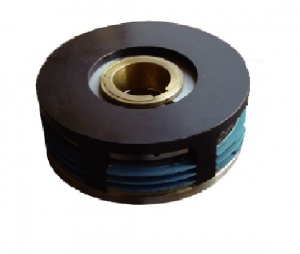

Электромагнитная муфта 3KL 10

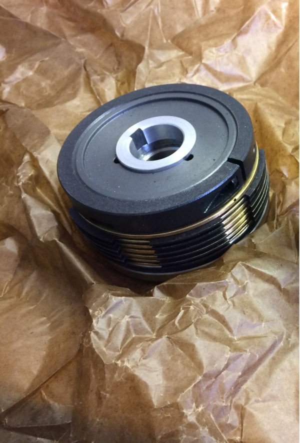

Электромагнитный тормоз Shinko (Япония) винтажные с Эбэя - электромагнитная муфта тормоза

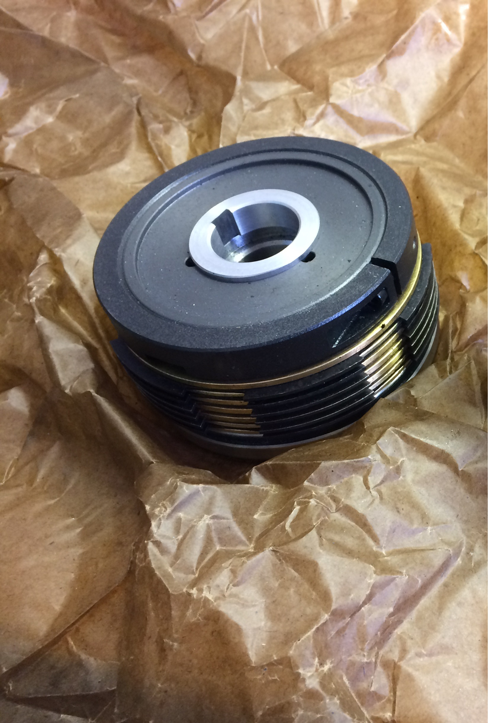

Электромагнитные муфты 8201214С1 БИНДЕР
