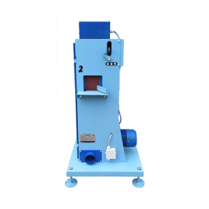

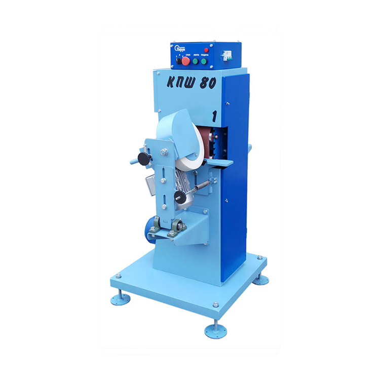

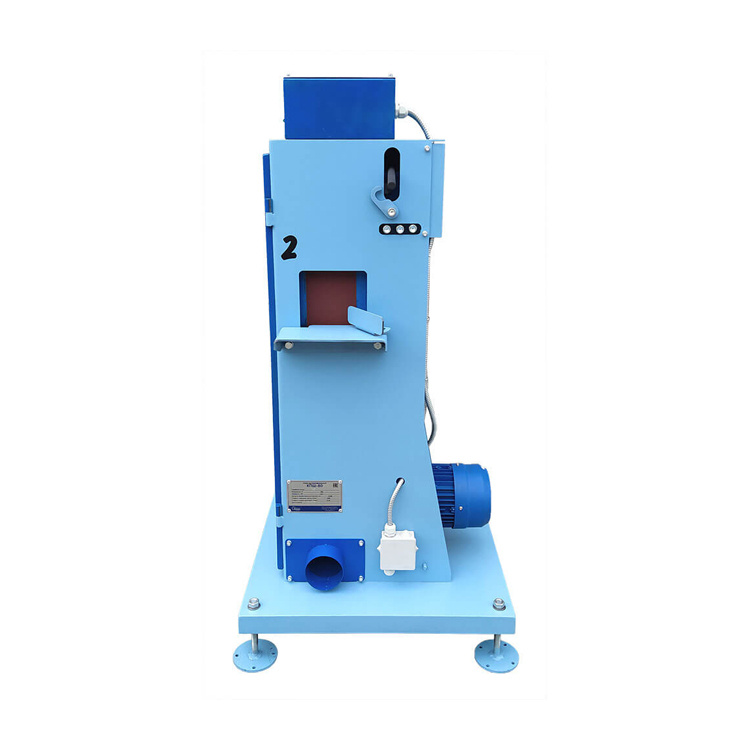

Станок предназначен для качественной шлифовки изделий круглого сечения. Применяется для производства мебели, изделий хозяйственно-бытового назначения, спортинвентаря и других изделий, в которых используются цилиндрические деревянные детали диаметром от 10 до 80 мм.
Станок может использоваться для обработки металлических труб. При использовании дополнительных подающих столов диаметр труб может быть до 200 мм.

Диаметр обрабатываемых изделий, мм10-80
 Максимальный диаметр труб, мм200
 Скорость вращения ленты, м/мин900
 Размер абразивной ленты, мм2100х120
 Мощность двигателя привода ленты, кВт2,2
 Мощность двигателя привода подачи, кВт 0,38
 Напряжение, V380
 Габариты, мм865х600х1300
 Габариты в упаковке, мм1000х700х1500
 Масса, кг250 (260 упаков.)
