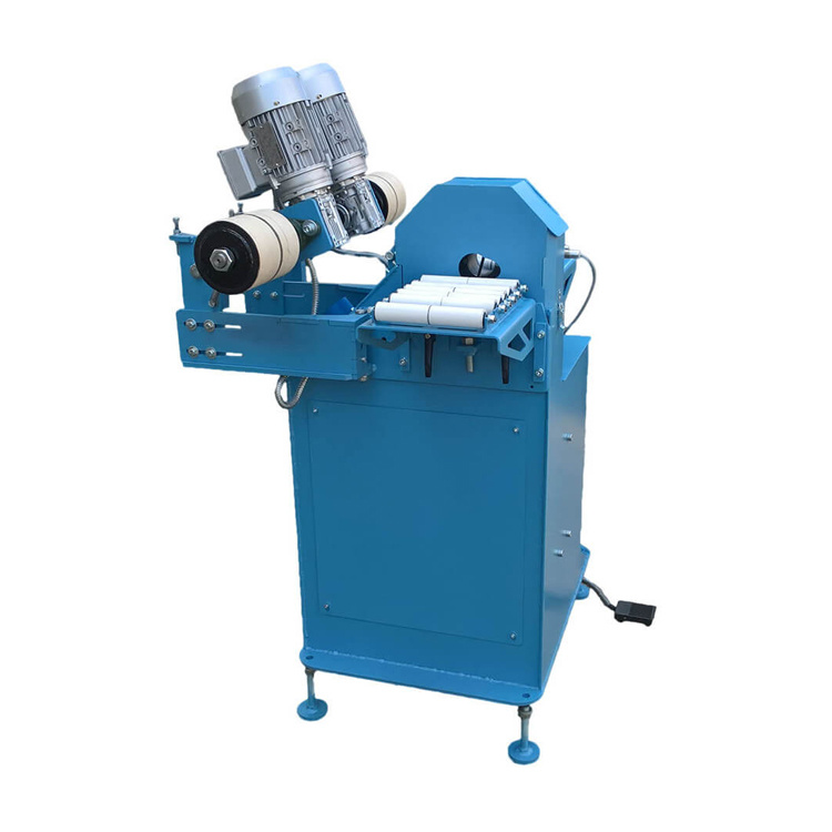

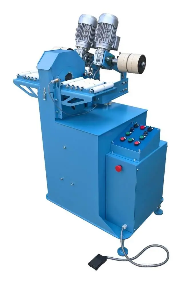

Шлифовальный станок Garboli Duo, 2017 г.в., комбинированный ленточно-шлифовальный станок для труб и профилей. Диаметр труб: 10-80 мм, длина 20-2000 мм
Предназначен для шлифовки и полировки прямых и изогнутых деталей круглого или овального сечения из дерева,черной и нержавеющей стали, алюминия, меди и других материалов.
Может применяться на любом производстве для обработки металлических деталей прямой и изогнутой формы.
Отлично подходит для применения на мебельном производстве — для шлифования изогнутых деталей стульев, при изготовлении металлоконструкций — шлифовка лестничных ограждений и перил и др.
Используя шлифовальные ленты различной зернистости и полировальные ленты, можно легко добиться зеркального блеска поверхности детали.
Скорость вращения ленты регулируется частотным преобразователем.

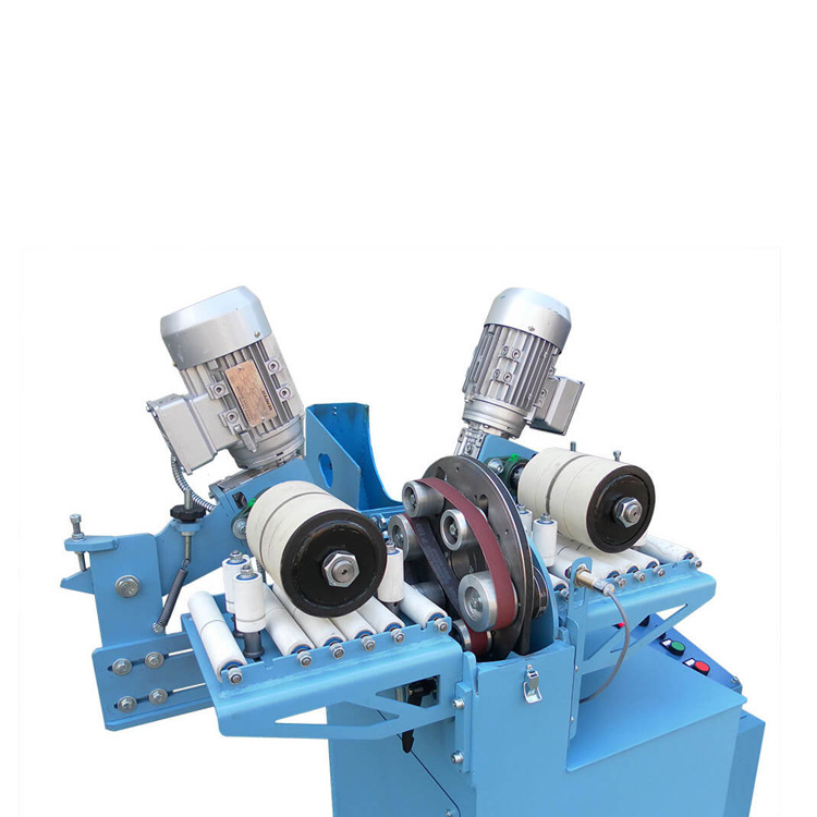

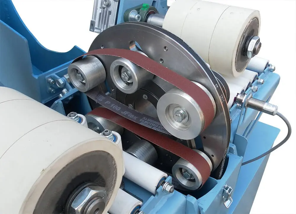

Планетарный принцип работы станка, выполняет одновременное вращение вокруг заготовки шлифовальных лент и приводного диска, таким образом достигается отличное качество обработки поверхности детали при шлифовке и полировке.

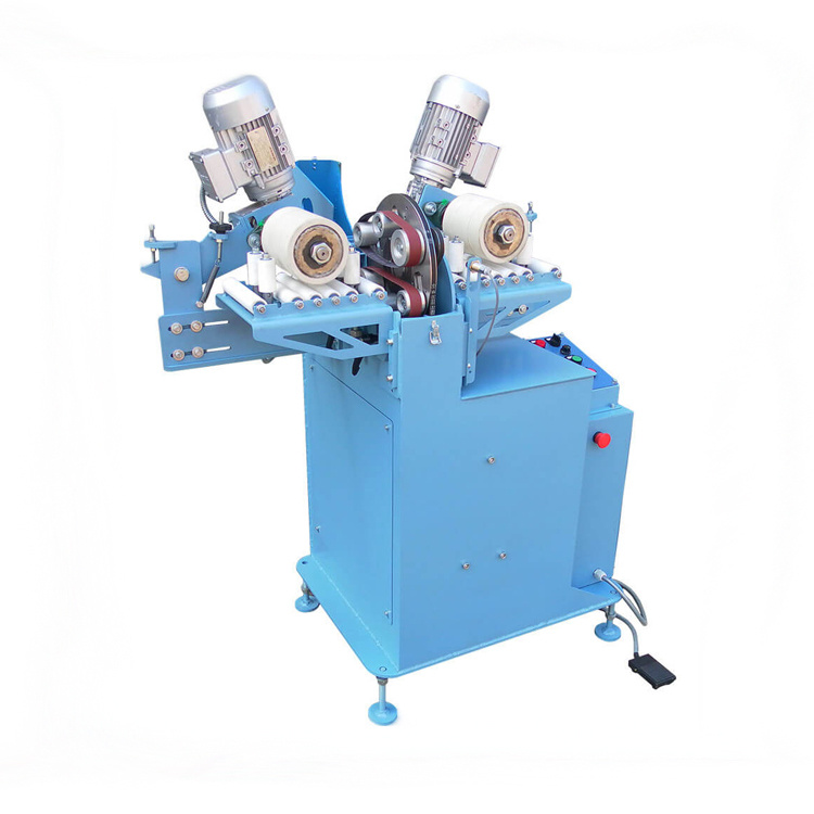

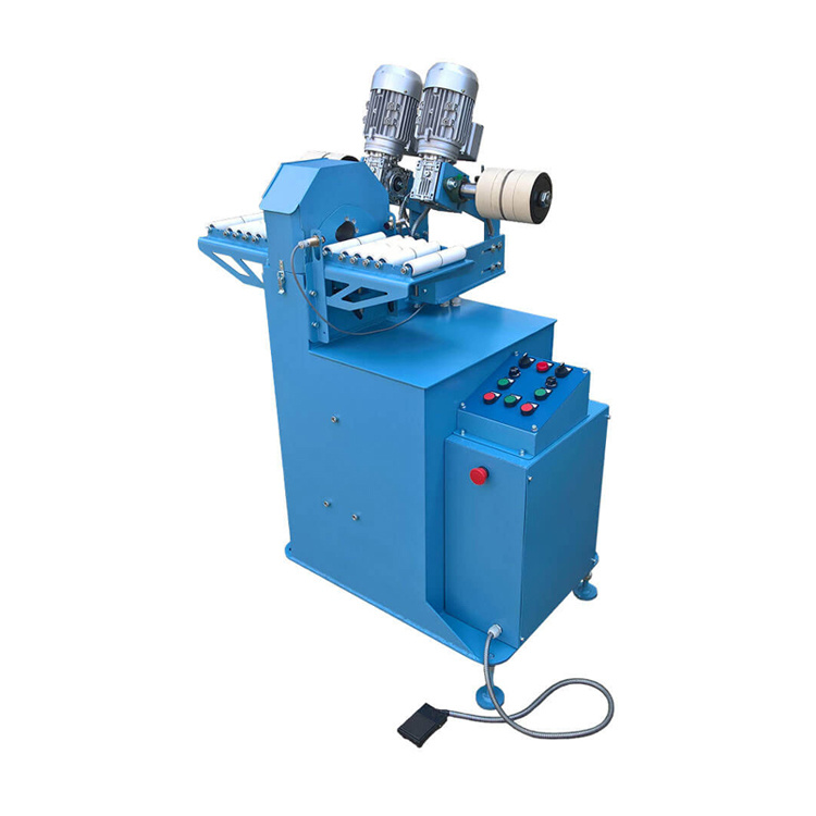

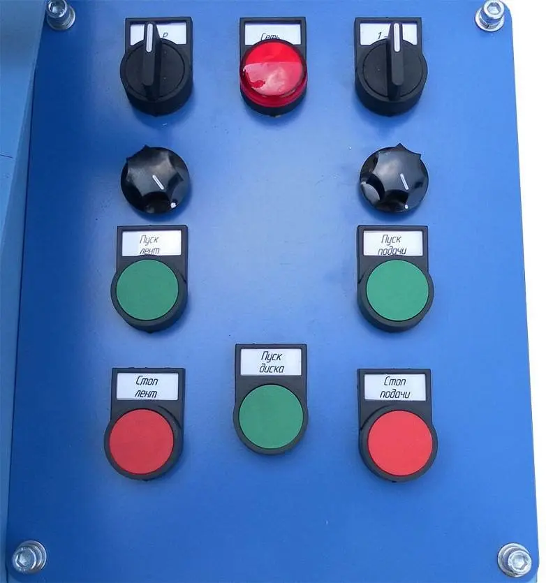

Простое управление станком. Левый ряд переключателей запускает работу шлифовальных лент, регулирует скорость и режим подачи (автоматический или ручной). Правый – работу механизма подачи, скорость, направление подачи.

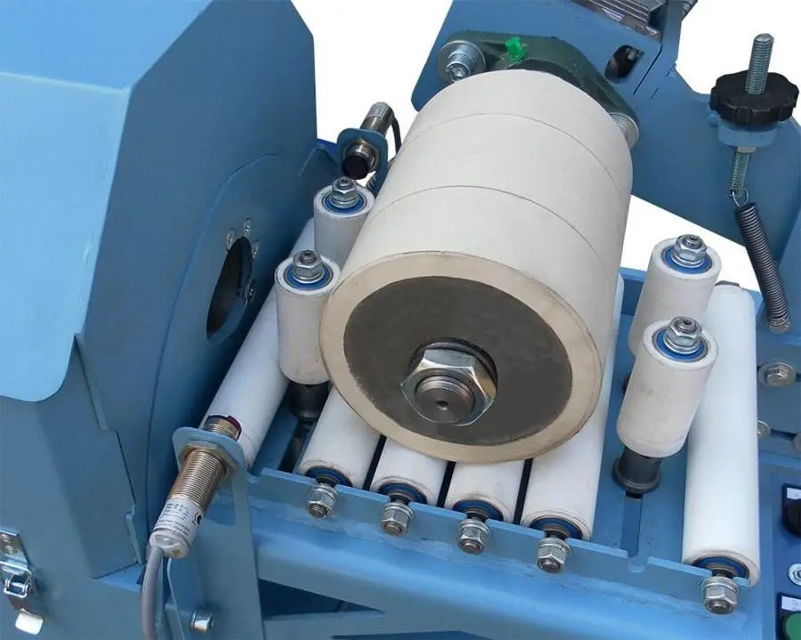

В автоматическом режиме, при прохождении заготовки через датчики, происходит остановка привода диска. В этот момент заготовка заходит в рабочую зону и привод диска возобновляет работу.
Для перехода в ручной режим работы, нужно отвести подающие ролики в сторону. Для этого необходимо открутить фиксирующие болты.
В ручном режиме для остановки привода диска используется педаль. В момент приостановки удобней подать заготовку в рабочую зону. После того, как подали заготовку, отпускаем педаль – вращение возобновляется.

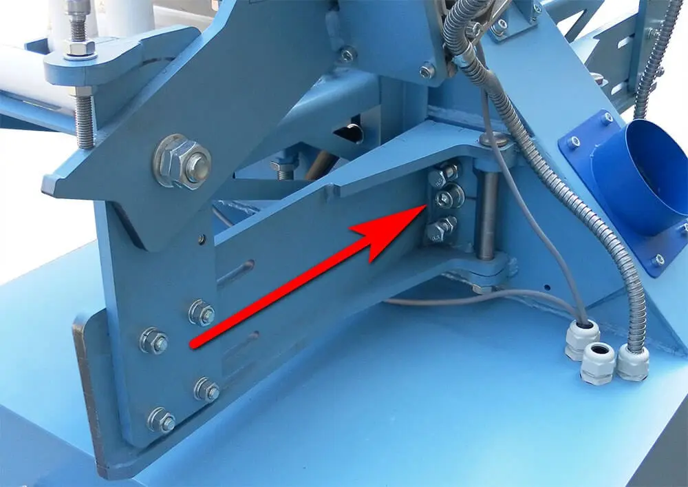

Легкая настройка высоты подающего стола по высоте. Нужно всего лишь ослабить два винта и вкрутить или выкрутить регулировочный болт на нужную высоту стола.

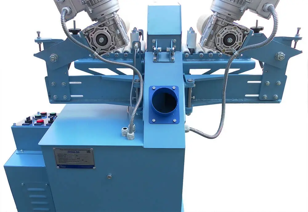

Для удаления древесной пыли предусмотрен вывод для подключения аспирационных установок.
