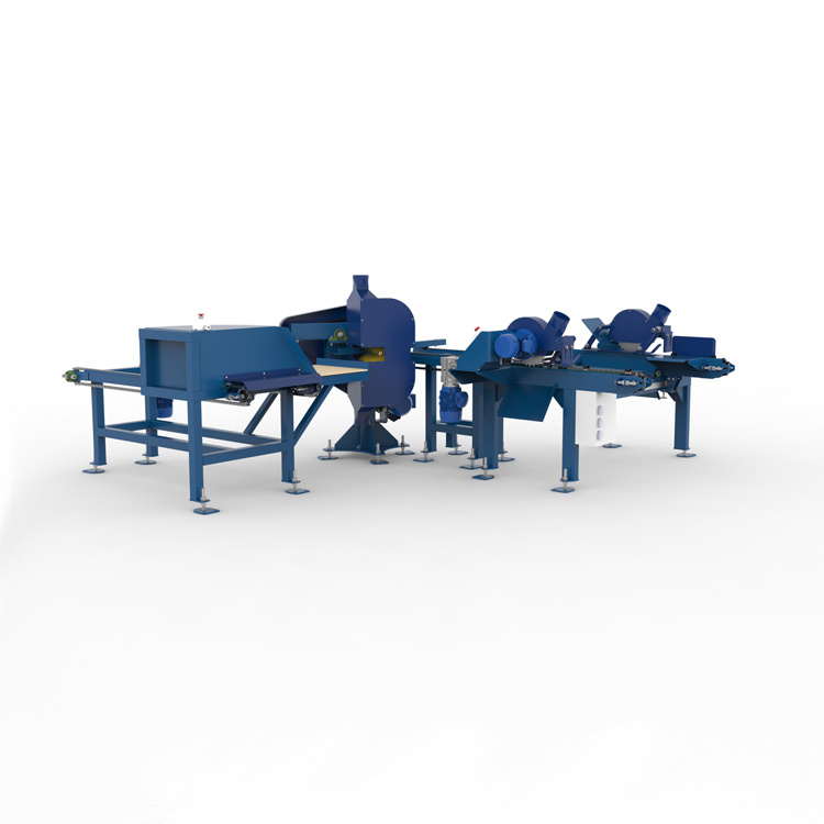

Станок состоит из основной рамы, двух пильных узлов, цепей подачи, а также регулируемыми и плавающими упорами, над каждой пилой установлен кожух и прижимная лапа, которая прижимает заготовку к...
ООО «Станкоцентр Перун»Предназначен для чистовой торцовки паллетных досок в заданный размер с одновременной очисткой от опилок.

| Скорость подачи, м/мин. | 7,5 |
| Максимальная высота пропила, мм | 50 |
| Минимальное расстояние между пилами, мм | 800 |
| Максимальное расстояние между пилами, мм | 1300 |
| Диаметр пилы, мм | 300 |
| Посадочный диаметр пилы, мм | 30 |
| Количество оборотов пил, об./мин | 3000 |
| Количество пил | 2 |
| Мощность двигателя пильного узла, кВт | 2×2,2 |
| Мощность привода подачи на заготовки, кВт | 1,1 |
| Мощность привода щёток кВт | 1,1 |
| Мощность двигателя привода приемного стола | 1,1 |
| Габариты станка (Д x Ш x В), мм | 3700х3800х1400 |
| Вес станка, кг | около 1200 |
