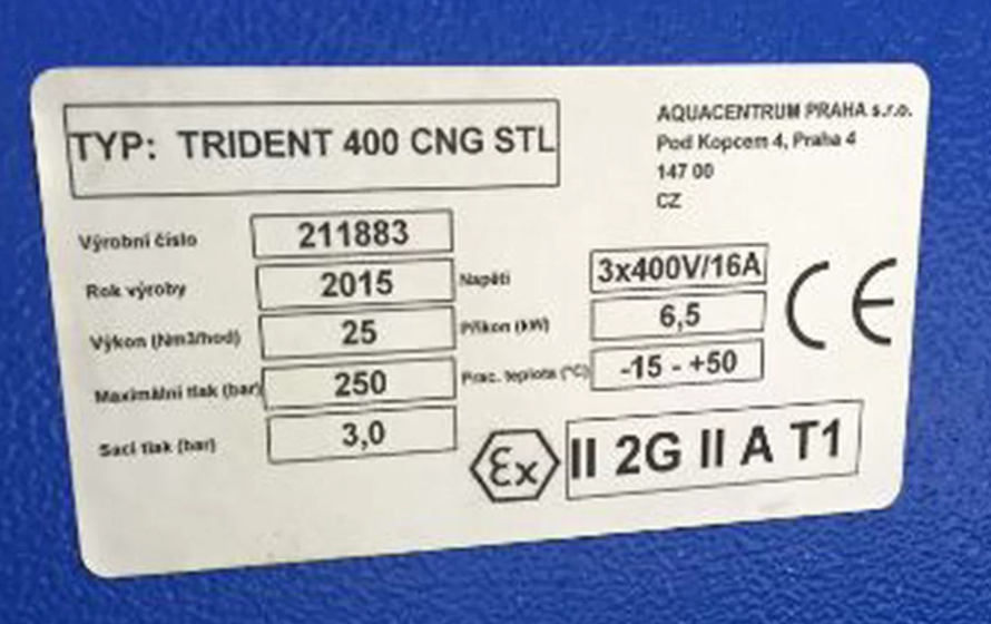

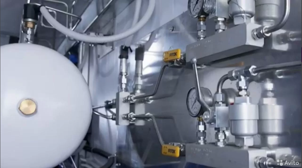

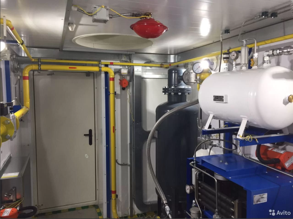

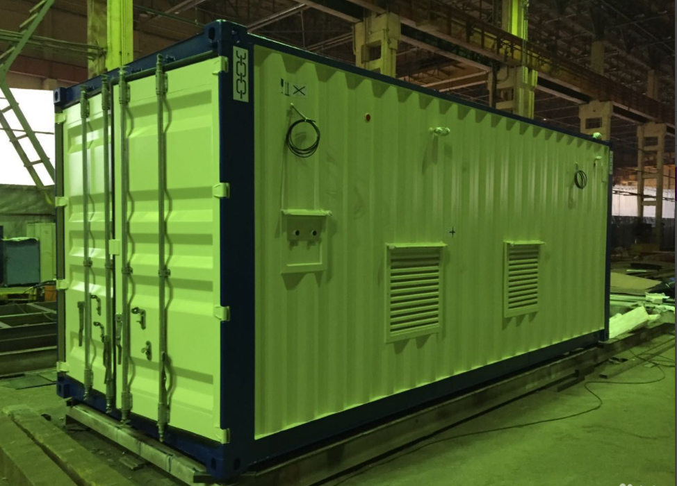

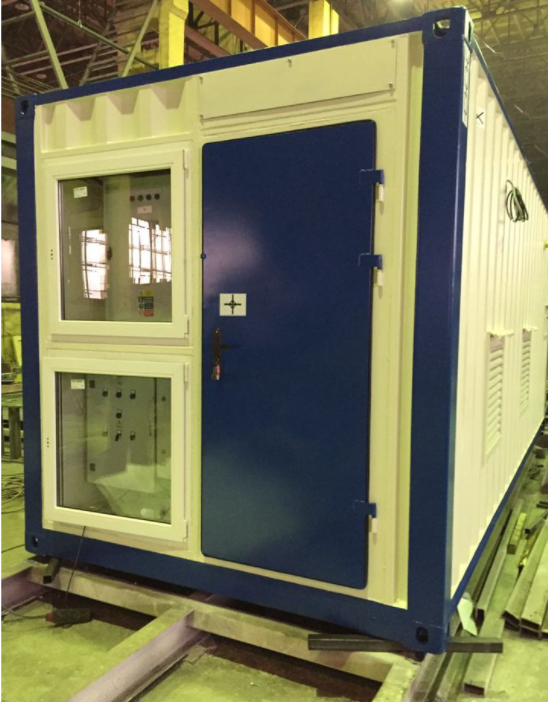

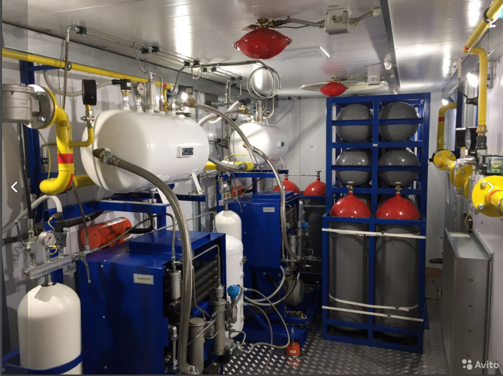

Продается АГНКУ-МИДИ-VMG-T50-RF (автомобильная газонаполнительная компрессорная установка). АГНКУ-МИДИ-VMG-T50-RF устанавливаются на территориях предприятий (организаций) с малым автопарком, подключаются к городской газовой сети, осуществляют прямую заправку до 30 автомашин в сутки, оснащены современным, экономичными компрессорами мощностью 6,5 кВт, блоком подготовки газа, емкостями сглаживания колебаний давления, встроенными аккумуляторами газа, а также всем необходимым оборудованием для контроля, регулировки, учета и безопасности и т.п. Установка простая в эксплуатации, работает в автоматическом режиме с минимальным участием персонала. Изготовлена на очень высоком техническом уровне. Декларации / сертификаты соответствия ТР ТС на все оборудование. Габариты - 6058х2438х2591; Давление на входе – до 0,3 Мпа (3 кгс/ м2) Давление на выходе – 25 МПа (250 кгс/ м2) Производительность – 50 м3/час (2х25) Схема отгрузки – двухлинейная; Всё оборудование Чешского производства, смонтировано специалистами компании AQUACENTRUM Praha (Чехия): 1. Осушка на входе KASPER KOVO (Чехия); 2. Две компрессорные установки TRIDENT 400 CNG SIL производства AQUACENTRUM Praha (Чехия); В составе каждой компрессорной установки: - эл. двигатель SIEMENS 1MA7131-2BB60 мощностью 6,5 кВт; - депульсатор (емкость сглаживания колебаний) VANEK (Чехия); - дренажная емкость VANEK (Чехия); - осушка на выходе VITCOVICE (Чехия); - приборы управления и контроля; 3. Панель приоритетов AQUACENTRUM Praha (Чехия) ; 4. Блок аккумуляторов газа из 10 баллонов VITCOVICE емкостью 95л (можем увеличить до 14шт.); 5. Блок управления с сенсорным экраном и слотом под SIM карту для контроля через интернет специалистами производителя AQUACENTRUM Praha (проверял при пуско-наладке, очень хорошо помогают); 6. Щит электропотребления; 7. Автоматические системы контроля загазованности и пожаротушения; 8. Устройство молниезащиты; Оборудование смонтировано в утепленном отапливаемом модуле контейнерного типа. Все примененные электропотребители, включая эл.приводы, реле, датчики, радиаторы отопления, вентиляция, наружное, внутреннее освещение и т.д. выполнены во взрывозащищенном исполнении. Модуль конструктивно оборудован противовзрывными устройствами в виде двух легкосбрасываемых конструкций (люков) в крыше.
