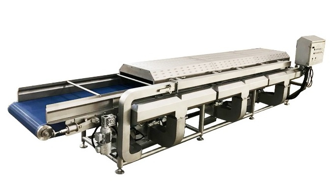

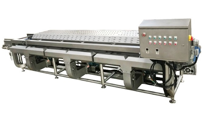

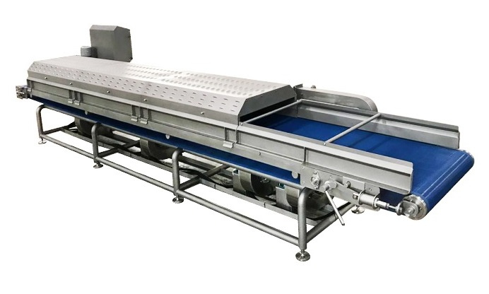

ЮлМашМашина для сушки Vega Drying Conveyor Pro Vibro 4000/80 предназначена для сушки на конвейерной линии при производстве овощей, фруктов, салатов.
После мойки продукт попадает на машину для сушки, где под воздействием воздушного обдува происходит дегидратация.
Принцип работы:
Продукт подается по конвейерное ленте, в начале установлена вибрация для сбрасывания влаги, с помощью вентиляторов происходит подача воздуха на продукт снизу и сверху. Под воздействием воздуха влага на продукте испаряется.
Преимущества машины:
· Установлены несколько труб сбоку и снизу для обдува продукта.
· В начале машины установлена вибрация для сбрасывания влаги
· Полностью закрытый туннель предотвращает продукт от того, чтобы его не сдувало с конвейера.
· Размеры машины могут быть изготовлены под клиента
· Лента сделана из нейлона предназначенного для пищевой продукции.
· Размеры отверстий могут быть кастомизированы.
Технические характеристики:
Длина: 4000 см (возможны другие размеры)
Ширина: 80 см (возможны другие размеры)
Производительность: около 1000 кг в час (в зависимости от типа продукта)
Вольтаж: 380 В
Потребление: 2.5-4 кВт в зависимости от количества вентиляторов.
