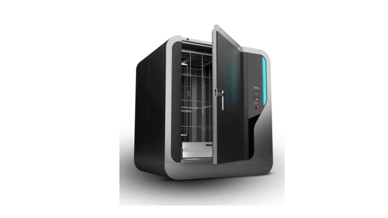

Моечная машина somengil MWS300 с сушкой
Обновлено 28.08.2023 460417
Моечная машина для инвентаря SOMENGIL MWS300 c сушкой.
Масса: 1383 кг.
Машина предназначена для мойки инвентаря внутри камеры.
Конструкция из нержавеющей стали.
Имеет панель управления Touch Screen.
Нагрев воды происходит с помощью электрических нагревательных элементов.
Мощность 37 кВт.
  • Температура мойки до 85°C
  • Температура ополаскивания до 90°
  • Контроллер сенсорного экрана и кнопка аварийного выключения
  • Aвтоматический дозатор моющих средств Опции
  • Система сушки ротационного типа
  • Вариатор давления мойки
  • Паровой нагрев
  • Дозатор ополаскивающих средств
  • Автоматическое обновление воды в ванне
  • ДАННЫЕ ПО МОЙКЕ
  • Ванна 500 л
  • Нагревательные элементы ванны 23.7 кВт
  • Время наполнения ванны (давление 3 бар) 30 мин
  • Мощность моечного насоса 15 кВт
  • Температура в ванне 50 °C
  • Давление воды при мойке [Бар]13
  • Расход моечного насоса [л/мин] 420
  • ДАННЫЕ ПО ОПОЛАСКИВАНИЮ
  • Объем бойлера 20 л
  • Нагревательные элементы бойлера 21 кВт
  • Мощность насоса ополаскивания 0.46 кВт
  • Температура ополаскивания 85 °C
  • Давление воды при ополаскивании [Бар] 3
  • Расход насоса ополаскивания [л/мин] 16
  • Потребление воды за цикл (ополаскивание 30 сек) 8 л
  • ДАННЫЕ ПО ВРАЩЕНИЮ
  • Мощность насоса вращения клетки 0.75 кВт
  • Скорость вращения переменная
