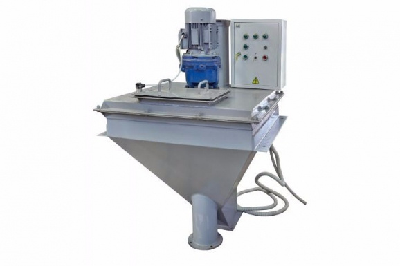

Пробоотборник 660П предназначен для отбора проб пульпы в соответствии с ГОСТ 14780-69 на обогатительных фабриках и может быть использован в системах автоматического отбора проб и транспортирования их в экспресс-лабораторию.
1. Рабочий ход ножа при опробовании (с постоянной скоростью), мм 800±3/1200±3
2. Скорость перемещения ножа, м/с 0,88±0,05
3. Количество отсечек в час 1-360
4. Длина ножа, мм 250±1
5. Пределы регулировки ширины щели, мм 2-35
6. Угол поворота ножа для установки на поток в вертикальной плоскости, град., не более. 90
7. Расход опробуемого потока пульпы, м3/ч, не более. 200
8. Содержание твердого в пульпе, %, не более 60
9. Максимальная крупность частиц, не более 1/2 ширины настройки щели ножа
10. Сечение опробуемых потоков, мм, не более:
      ширина 600
      высота 120
11. Привод пробоотборника:
электродвигатель    тип АИР63В4У3
                                   мощность, кВт 0,37
                                   скорость вращения, об/мин 1420
редуктор                   тип 2Ч40-10-52-1-2-У4
12. Напряжение питания ≈380В, 3 фазы
