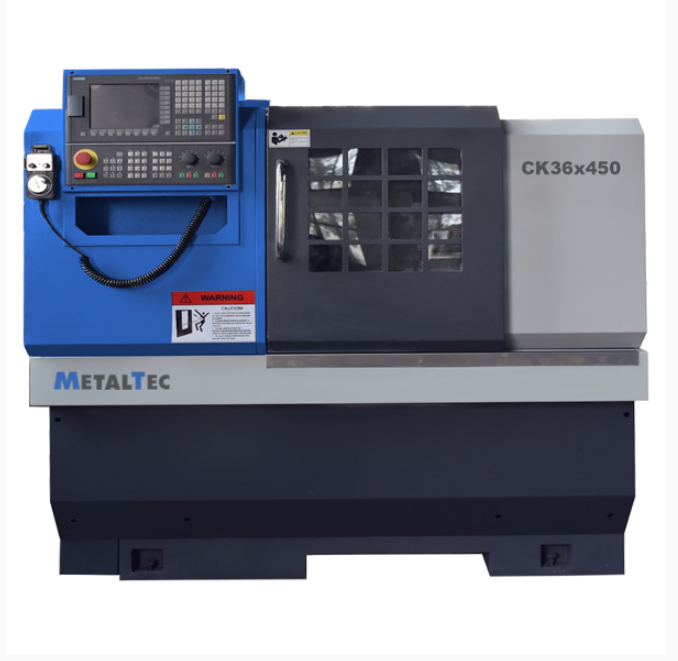

Токарный станок с ЧПУ - MetalTec CK 36x450 предназначен для производства различных типов металлических изделий. Данный тип станков широко используется в образовательных учреждениях, на опытных производствах, на предприятиях металлообрабатывающей отрасли.
Высокие технические характеристики станка и его надежность гарантированы за счет установленных компонентов и узлов от ведущих мировых производителей, что позволяет использовать его для обработки деталей с высокой точностью и повторяемостью.
ОБЛАСТЬ ПРИМЕНЕНИЯ:
За счет монолитной чугунной станины данный станок обладает достаточной жесткостью и точностью, чтобы производить изделия на серийном производстве.
Высокая надежность и точность в совокупности с небольшими габаритными размерами делают данный станок незаменимым на любом производстве, где необходима автоматизация процессов точения изделий из металла и пластика.
| Модель | MetalTec CK 36x450 |
| Габариты обрабатываемых деталей | |
| Макс. диаметр обработки над станиной, мм | 360 |
| Макс. диаметр обработки над суппортом, мм | 150 |
| Расстояние между центрами, мм | 450 |
| Станина и направляющие: | |
| Тип станины | Монолитная станина из чугуна |
| Твердость направляющих станины | HRC 50 |
| Ширина станины, мм | 252 |
| Направляющие по оси Z | Скольжения |
| Направляющие по оси Х | Скольжения |
| Система управления и сервопривод: | |
| Стойка управления | Siemens 808D Advanced |
| Серводвигатели | Siemens |
| Шпиндель: | |
| Диаметр отверстия в шпинделе, мм | 40 |
| Торец шпинделя | А2-5 |
| Конус шпинделя | MT5 |
| Патрон, мм | 200 |
| Скорость вращения | 150 - 2500 об/мин |
| Перемещение и скорость подачи: | |
| Ход по оси Х, мм | 300 |
| Ход по оси Z, мм | 450 |
| Х,Z ускоренная подача , м/мин | 6/8 |
| Инструмент: | |
| Тип установки инструмента, мм | 4-х позиционный резцедержатель |
| Количество устанавливаемого инструмента | 4 |
| Размер инструмента, мм | 20 x 20 |
| Задняя бабка | Ручная |
| Максимальное перемещение, мм | 110 |
| Конус | МТ4 |
| Двигатель: | |
| Мощность шпинделя, кВт | 4 |
| Мощность системы охлаждения, Вт | 120 |
| Габаритные размеры: | |
| Длина, мм | 1700 |
| Ширина, мм | 1070 |
| Высота, мм | 1600 |
| Вес, кг | 1000 |
| Габаритные размеры в упаковке: | |
| Длина , мм | 1780 |
| Ширина, мм | 1200 |
| Высота, мм | 1900 |
| Вес, кг | 1200 |
