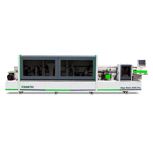

Станок для облицовывания кромок мебельных деталей WoodTec EdgeMatic 624С PRO
Обновлено 22.04.2026 410792
Назначение
Предназначен для высокоскоростного облицовывания прямолинейных кромок мебельных щитов и заготовок натуральным полосовым и синтетическим рулонным материалом с автоматической перенастройкой на толщину кромки до 3 мм.
Отличительные особенности

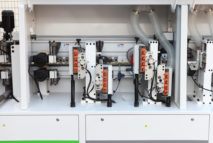

  • Пневматическая перенастройка с пульта на 4 вида кромки фрезерного и циклевочного узлов;
  • 2 Фрезерных узла для чистового снятия свесов по пласти;
  • Узел предварительного фрезерования оснащен алмазными фрезами;
  • 2 Фрезерных узла для снятия свесов по пласти;

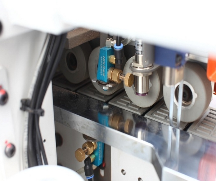

  • Два узла нанесения жидкостей: разделительная и очистительная;

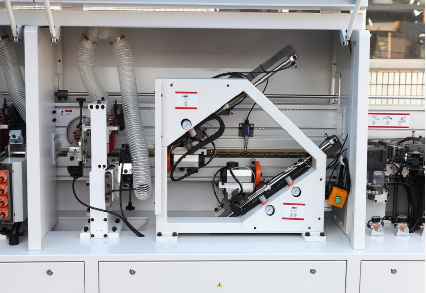

  • Двухмоторная обкатка углов;
  • Радиусная и плоская цикли;
  • Пневмо-отрыватель стружки (ворсы);
  • 2 узла полировки кромки;
  • Механизм подъема/опускания прижимной траверсы оснащен электроприводом.
Краткие характеристики
Толщина кромочного материала, мм0,4 - 3
Толщина детали, мин/макс, мм10 / 60
Размеры обрабатываемой панели (Д х Ш), мм150 x 100 / 150 x 150
Скорость подачи, м/мин14 - 20 - 23
Ёмкость клеевого бачка, л4
Давление воздуха, атм6 - 8
Общая мощность, кВт20
Рабочее напряжение, В380
Габаритные размеры:
Длина, мм7845
Ширина, мм900
Высота, мм1700
Вес, кг2750
