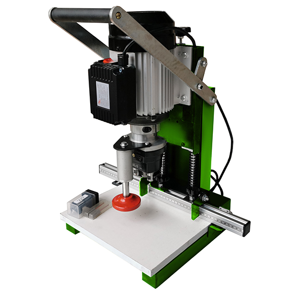

Станок сверлильно-присадочный под петли WoodTec Z1
Обновлено 22.04.2026 410837
Назначение

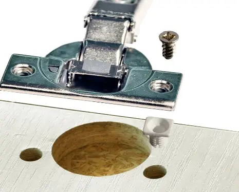

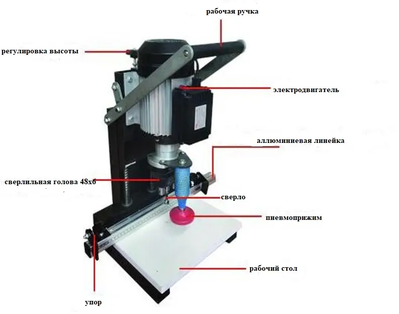

Предназначены для фрезерования отверстий в мебельных фасадах под петлю с креплением.
Схема обработки
Схема обработки изделияСхема сборки готового изделия
Отличительные особенности
  • Компактность — маленькие размеры позволяют легко переносить и устанавливать в любом месте на производстве
  • Автоматизация — дает возможность минимизировать время и максимизировать качество сверления отверстий под петли и площадки
  • Удобство — рычаг для работы в ручном режиме, подвод сжатого воздуха не требуется
  • Легкость использования — не требует трехфазного подключения и работает от стандартной розетки 220 В
Конструктивные особенности

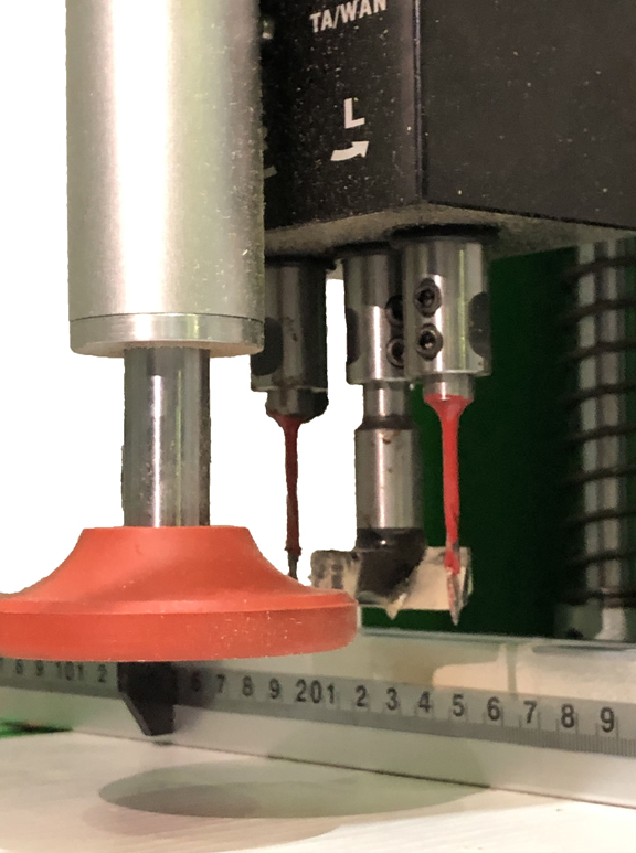

СВЕРЛИЛЬНАЯ ГОЛОВА
3-х шпиндельная головка 48 х 6, имеет три патрона, один для концевой фрезы под выборку чашечного отверстия под петлю, а еще два для сверл под крепление петли. Засверливание отверстий происходит одновременно с операцией фрезерования.
Краткие характеристики
Количество сверлильных групп, шт.1
Максимальный диаметр сверления, мм35
Максимальная глубина сверления, мм40
Частота оборотов шпинделя, об/мин2880
Мощность электродвигателя, кВт1,1
Рабочее напряжение, В220
Размер под петли48 x 6
Габаритные размеры:
Длина, мм520
Ширина, мм520
Высота, мм540
Вес, кг20
