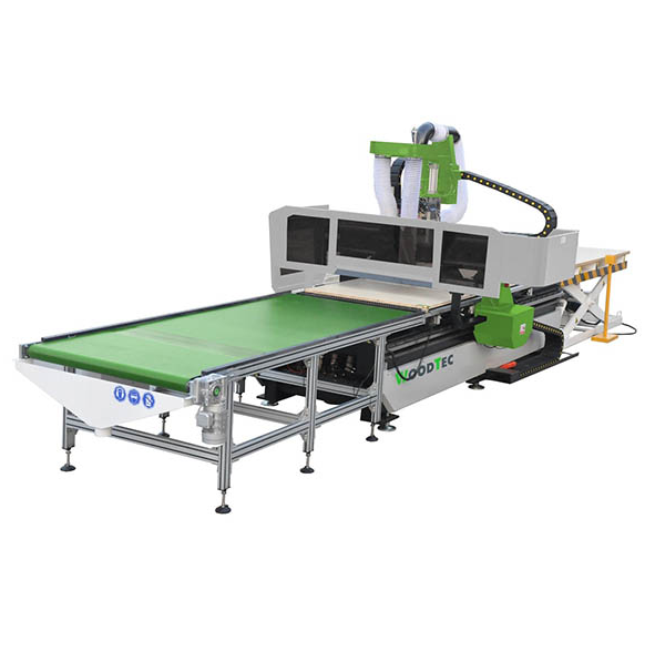

Надежно зарекомендовавший себя станок давно используют для выполнения фрезерных работ в 2D и 3D пространстве. В гравировальных работах и резьбах по дереву, различных отраслях промышленности,...
Станкофф.RUНазначение
Обрабатывающий центр с ЧПУ предназначен для высококачественного фрезерования, сверления и гравировки поверхностей деталей и заготовок по плоскости и в 3-х мерном пространстве (3D-фрезерование).
Основное преимущество центра – возможность автоматизации подачи, позиционирования и сбора заготовок, полная интеграция в программы мебельных конструкторов.
Виды обрабатываемых материалов
Основное использование в обработке дерева, ДСП, МДФ, фанеры, любых полистиролов, искусственного камня, акрилового стекла и оргстекла, модельного пластика, цветного металла.
Схемы обработки
• Гравировка:
- Гравировка поверхностей из самых различных материалов.
• Мебельное производства:
- Простые и сложные фасады (в том числе с художественной резьбой), накладки на мебель, элементы эксклюзивной мебели со сложной резьбой. Криволинейный раскрой ДСП, ДВП, МДФ, в том числе ламинированных изделий.
• Отделка интерьеров:
- Элементы каминов и бильярдных столов, барельефы, канделябры, лестницы, плинтуса и многое другое, все это с резьбой любой сложности.
• Отделка экстерьеров:
- Фигурные наличники на окна и двери с резьбой.
- Декоративные элементы для украшения деревянных домов и бань.
- Балясины из доски для отделки веранд и беседок, ограды и т.д.
• Эксклюзивные изделия:
- Рамы для зеркал, панно, изображения людей и зверей, сувенирная продукция, шкатулки, письменные наборы, часы и так далее.
• Производство дверей:
- Фрезерование криволинейных вырезов в филенчатых дверях под стекло и филенку.
- Изготовление филенок, в том числе эксклюзивных с глубокой художественной резьбой.
- Инкрустация дверей вставками из ценных пород дерева, накладки на железные двери и т.д.
- Изготовление эксклюзивных дверей из ценных пород древесины.
• Модельное производство:
- Изготовление мастер моделей, литьевых моделей, прототипов, форм для вакуумной формовки, штампов и клеше из различных материалов, включая алюминий, латунь, бронзу и модельный пластик.
Краткие характеристики
| Размеры зоны обработки X и Y, наибольшие, мм | 2100 х 3000 |
| Перемещение шпинделя по оси Z, мм | 200 |
| Система смены инструмента | Автоматическая на 12 позиций |
| Тип передачи по оси Z | ШВП |
| Тип передачи по оси X и Y | Косозубые рейки |
| Тип рабочего стола | Вакуумный |
| Тип электродвигателей перемещения | Сервопривод |
| Скорость рабочего хода, м/мин | 0 - 25 |
| Скорость холостого хода, м/мин | 0 - 50 |
| Частота вращения шпинделя, об/мин | 0 - 24 000 |
| Мощность шпинделя, кВт | 9 |
| Тип охлаждения шпинделя | Воздушное |
| Количество шпинделей сверлильной головы | 12 |
| Тип цанги | ER32 ISO30 |
| Посадочный диаметр инструмента, наибольший, мм | 20 |
| Напряжение, В | 380 |
| Частота тока, Гц | 50 |
| Общая установленная мощность, кВт | 21 |
| Длина, мм | 8000 |
| Ширина, мм | 2250 |
| Высота, мм | 2000 |
| Вес, кг | 3500 |
