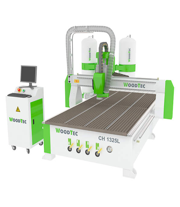

Фрезерно-гравировальный станок с ЧПУ WoodTec CH-2030 — используется для высокоточной 2D и 3D фрезеровки, а также гравировальных работ по различным материалам. Широко применяется в различных...
Станкофф.RUНазначение
Данное оборудование используется для высокоточной 2D и 3D фрезеровки, а также гравировальных работ по различным материалам. Широко применяется в различных отраслях промышленности, таких как изготовление мебели, дверей, фасадов, рекламы, сувенирной продукции, мастер моделей и многих других.
Виды обрабатываемых материалов
Древесина любых пород, композитные материалы, пластики, плитные материалы, такие как ДСП, МДФ, ДВП, фанера, полистирол, оргстекло, акрил, цветные металлы.
Схема обработки
Область применения
ГРАВИРОВКА:
- Гравировка поверхностей из самых различных материалов
МЕБЕЛЬНОЕ ПРОИЗВОДСТВА:
- Простые и сложные фасады ( в том числе с художественной резьбой), накладки на мебель, элементы эксклюзивной мебели со сложной резьбой. Криволинейный раскрой ДСП, ДВП, МДФ, в том числе ламинированных изделий.
ОТДЕЛКА ИНТЕРЬЕРОВ:
- Элементы каминов и бильярдных столов, барельефы, канделябры, лестницы, плинтуса и многое другое, все это с резьбой любой сложности.
ОТДЕЛКА ЭКСТЕРЬЕРОВ:
- Фигурные наличники на окна и двери с резьбой
- Декоративные элементы для украшения деревянных домов и бань.
- Балясины из доски для отделки веранд и беседок, ограды и т.д.
ЭКСКЛЮЗИВНЫЕ ИЗДЕЛИЯ:
- Рамы для зеркал, панно, изображения людей и зверей, сувенирная продукция, шкатулки, письменные наборы, часы и так далее.
ПРОИЗВОДСТВО ДВЕРЕЙ:
- Фрезерование криволинейных вырезов в филенчатых дверях под стекло и филенку.
- Изготовление филенок, в том числе эксклюзивных с глубокой художественной резьбой.
- Инкрустация дверей вставками из ценных пород дерева, накладки на железные двери и т.д.
- Изготовление эксклюзивных дверей из ценных пород древесины.
МОДЕЛЬНОЕ ПРОИЗВОДСТВО:
- Изготовление мастер моделей, литьевых моделей, прототипов, форм для вакуумной формовки, штампов и клеше из различных материалов, включая алюминий, латунь, бронзу и модельный пластик.
РЕКЛАМА:
- Самый сложный раскрой листовых пластиков, ПВХ, акрила и других материалов. Вырезка букв, логотипов, подставок, эмблем и т.д.

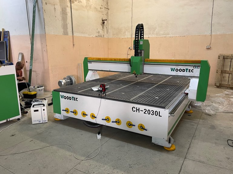

Краткие характеристики
| Размеры зоны обработки X и Y, наибольшие, мм | 1300 х 2500 |
| Перемещение шпинделя по оси Z, мм | 180 |
| Система смены инструмента | Ручная (цанговый, фиксация гайкой) |
| Тип передачи по оси Z | ШВП |
| Тип передачи по оси X и Y | Косозубые рейки |
| Тип рабочего стола | Вакуумный и механический с «Т»- пазами крепления 4 зоны |
| Тип электродвигателей перемещения | шаговые |
| Скорость рабочего хода, м/мин | 0 – 10 |
| Скорость холостого хода, м/мин | 0 – 17 |
| Частота вращения шпинделя, об/мин | 0 – 24 000 |
| Мощность шпинделя, кВт | 3,2 |
| Тип охлаждения шпинделя | водяное |
| Чиллер | CW 3000 |
| Тип цанги | ER20 |
| Посадочный диаметр инструмента, наибольший, мм | 16 |
| Напряжение, В | 380 |
| Частота тока, Гц | 50 |
| Общая установленная мощность, кВт | 6 |
| Длина, мм | 3000 |
| Ширина, мм | 1500 |
| Высота, мм | 1200 |
| Вес, кг | 1130 |
