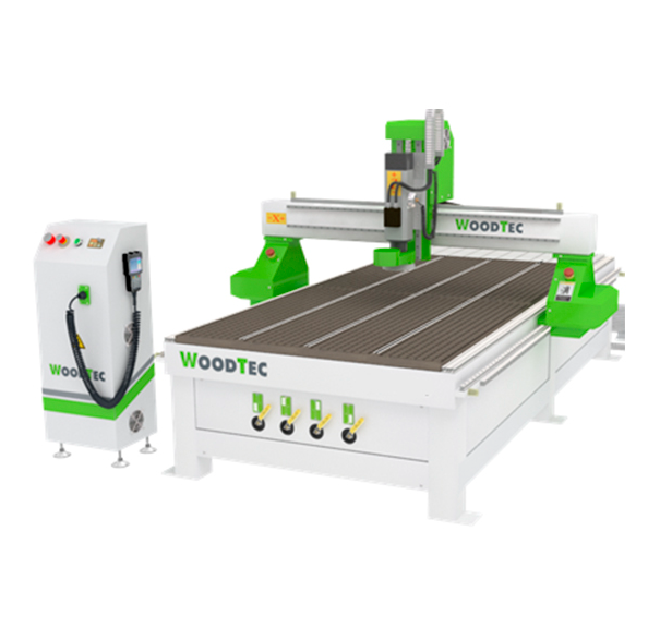

Фрезерно-гравировальный станок с ЧПУ WoodTec HP 2030 C — надежно зарекомендовавший себя станок давно используют для выполнения фрезерных работ в 2D и 3D пространстве. В гравировальных работах и...
Станкофф.RUНазначение
Надежно зарекомендовавший себя станок давно используют для выполнения фрезерных работ в 2D и 3D пространстве. В гравировальных работах и резьбах по дереву, различных отраслях промышленности, бизнесе и хобби. Основное использование — это изготовление дверей, мебели и элементов изделий в фасадах, ювелирных мастерских, изготовление сувениров, скульптур и многое другое.

| Размеры зоны обработки X и Y, наибольшие, мм | 2100 х 3000 |
| Перемещение шпинделя по оси Z, мм | 320 |
| Система смены инструмента | Полуавтоматическая |
| Тип передачи по оси Z | ШВП |
| Тип передачи по оси X и Y | Косозубые рейки |
| Тип рабочего стола | Вакуумный и механический с «Т» - пазами крепления 4 зоны |
| Тип электродвигателей перемещения | Шаговые двигатели с энкодерами (Сервогибридные двигатели) LeadShine |
| Скорость рабочего хода, м/мин | 0 – 10 |
| Скорость холостого хода, м/мин | 0 – 25 |
| Частота вращения шпинделя, об/мин | 0 – 18 000 |
| Мощность шпинделя, кВт | 9 |
| Тип охлаждения шпинделя | воздушное |
| Тип цанги | ER32 |
| Посадочный диаметр инструмента, наибольший, мм | 20 |
| Напряжение, В | 380 |
| Частота тока, Гц | 50 |
| Общая установленная мощность, кВт | 14 |
| Длина, мм | 3500 |
| Ширина, мм | 2300 |
| Высота, мм | 1430 |
| Вес, кг | 1600 |
