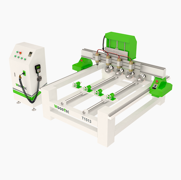

Надежно зарекомендовавший себя станок давно используют для выполнения фрезерных работ в 2D и 3D пространстве. В гравировальных работах и резьбах по дереву, различных отраслях промышленности,...
Станкофф.RUНазначение
Основное использование — серийное производство кабриолей, балясин и других тел вращения при производстве эксклюзивной мебели и лестниц, серийное производство резных элементов мебели и декора.
Область применения
Основное использование в обработке древесины различных пород, в том числе и твердых, таких как дуб, бук, ясень и пр.
Схема обработки
Краткие характеристики
| Диаметр обработки, мм | до 300 |
| Межосевое расстояние по центрам токарных патронов, мм | 330 |
| Расстояние от центров токарных патронов до портала, мм | до 170 |
| Перемещение портала по оси Z, мм | до 300 |
| Длина обработки,мм | до 1300 |
| Длина обработки на рабочем столе (работа по плоскости), мм | до 1300 |
| Ширина обработки на рабочем столе (работа по плоскости), мм | до 330 |
| Расстояние от стола до портала, мм | до 160 |
| Система смены инструмента | Ручная (цанговый, фиксация гайкой) |
| Тип передачи по осям Z | ШВП |
| Тип передачи по оси Y, X | Косозубая рейка |
| Тип электродвигателей перемещения | Шаговые с энкодерами |
| Скорость рабочего хода, м/мин | 0 - 10 |
| Скорость холостого хода, м/мин | 0 - 20 |
| Частота вращения шпинделя, об/мин | 0 - 24 000 |
| Мощность шпинделя, кВт | 2,2 |
| Тип охлаждения шпинделя | водяное |
| Тип цанги | ER 20 |
| Посадочный диаметр инструмента, наибольший, мм | 12 |
| Напряжение, В | 380 |
| Частота тока, Гц | 50 |
| Общая установленная мощность, кВт | 13 |
| Длина, мм | 2250 |
| Ширина, мм | 2250 |
| Высота, мм | 2100 |
| Вес, кг | 1600 |
