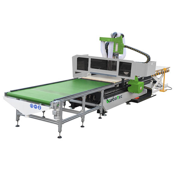

Обрабатывающий центр с ЧПУ предназначен для высококачественного фрезерования, сверления и гравировки поверхностей деталей и заготовок по плоскости и в 3-х мерном пространстве (3D-фрезерование).
Основное преимущество центра – возможность автоматизации подачи, позиционирования и сбора заготовок, полная интеграция в программы мебельных конструкторов.

| Размеры зоны обработки X и Y, наибольшие, мм | 2100 х 3000 |
| Перемещение шпинделя по оси Z, мм | 200 |
| Система смены инструмента | Автоматическая на 12 позиций |
| Тип передачи по оси Z | ШВП |
| Тип передачи по оси X и Y | Косозубые рейки |
| Тип рабочего стола | Вакуумный |
| Тип электродвигателей перемещения | Сервопривод |
| Скорость рабочего хода, м/мин | 0 - 25 |
| Скорость холостого хода, м/мин | 0 - 50 |
| Частота вращения шпинделя, об/мин | 0 - 24 000 |
| Мощность шпинделя, кВт | 9 |
| Тип охлаждения шпинделя | Воздушное |
| Количество шпинделей сверлильной головы | 12 |
| Тип цанги | ER32 ISO30 |
| Посадочный диаметр инструмента, наибольший, мм | 20 |
| Напряжение, В | 380 |
| Частота тока, Гц | 50 |
| Общая установленная мощность, кВт | 21 |
| Длина, мм | 8000 |
| Ширина, мм | 2250 |
| Высота, мм | 2000 |
| Вес, кг | 3500 |
