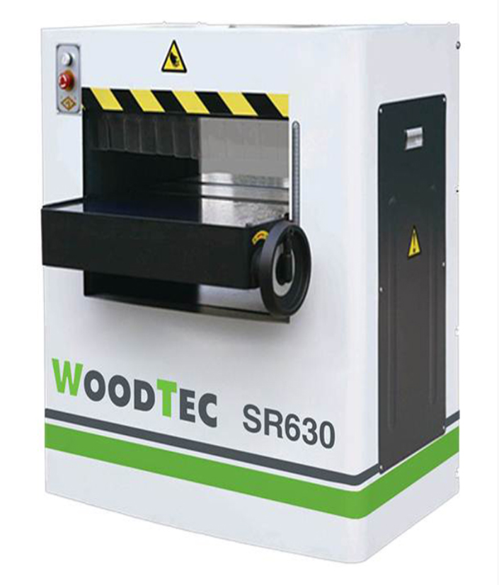

Назначение
Предназначены для продольного одностороннего строгания в размер по толщине плоских заготовок из древесины.
Область применения
Предприятия и цеха по производству столярно-строительных изделий, клееных щитов, производству мебели и другие деревообрабатывающие производства.
Схема обработки
Отличительные особенности
  • Секционный подающий вал позволяет одновременно подавать заготовки разной толщины;
  • Рабочий стол станка оснащен двумя гладкими роликами, которые исключают застревание заготовки при обработке;
  • Массивная станина обеспечивает высокую жесткость конструкции;
  • Мощные двигатели позволяют снимать большую толщину материала (до 5 мм) за один проход;
  • Настройка стола на размер обработки осуществляется с помощью маховика по миллиметровой шкале;
  • Оснащен когтевой защитой, предотвращающей выброс заготовки.
Краткие характеристики
Размеры обрабатываемой заготовки
Ширина, наибольшая, мм630
Толщина, наименьшая, мм4
Толщина, наибольшая, мм200
Длина не менее, мм220
Толщина снимаемого слоя, наибольшая, мм5
Диаметр ножевого вала, мм105
Количество ножей, шт4
Скорость подачи заготовки, м/мин8; 12
Частота вращения ножевого вала, об/мин4800
Мощность электродвигателя привода ножевого вала и подачи, кВт7,5
Габаритные размеры
Длина, мм1053
Ширина, мм894
Высота, мм1143
Вес, кг494
