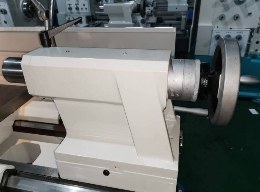

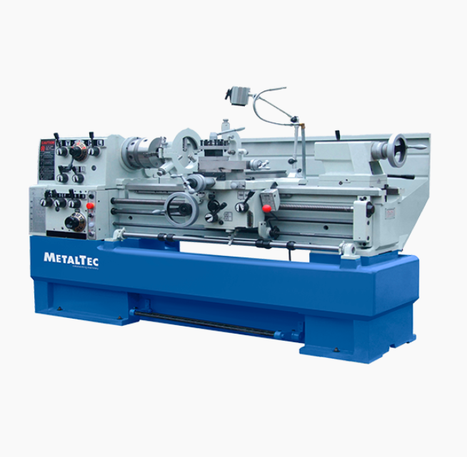

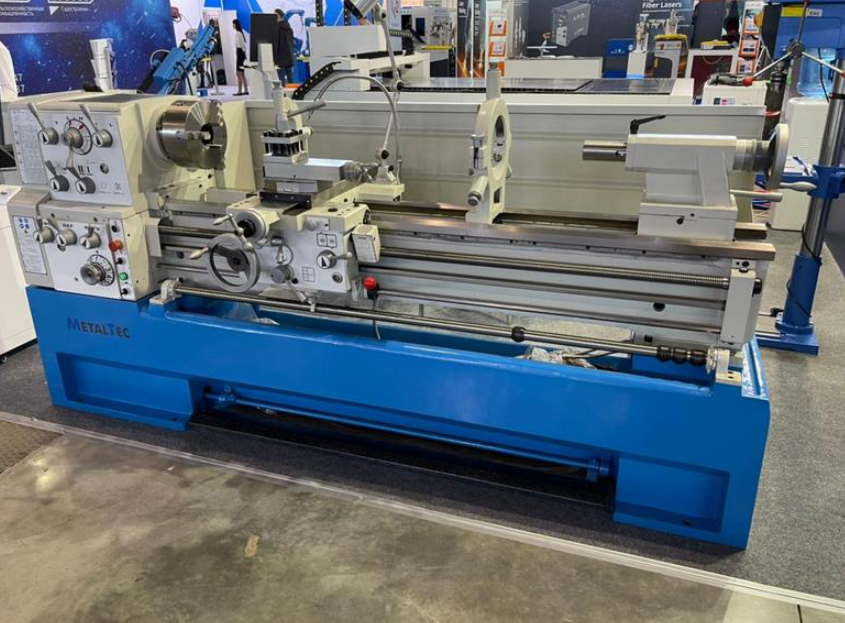

ОБЛАСТЬ ПРИМЕНЕНИЯ:
Станки SL 788 x 1500 используются для производства различных типов валов, шестерён, дисков на автомобильных, локомотивостроительных и других производствах.
ОТЛИЧИТЕЛЬНЫЕ ОСОБЕННОСТИ:
  • Массивная конструкция станины из чугуна гарантирует работу без вибрации.
  • Макс размеры заготовки Ø 788 х 1500 мм.
  • Шлифованные направляющие.
  • Плавное изменение частоты вращения шпинделя.
  • Цифровая индикация частоты вращения.
  • Регулировка зазоров направляющих при помощи клиновых планок.
  • Защитный экран патрона с концевым выключателем.
  • Обрезиненные опоры станка предотвращают скольжение.
  • МодельSL 788 x 1500
    Диаметр обработки над станиной, мм560
    Диаметр обработки со съёмным мостиком, мм788
    Расстояние между центрами, мм1500
    Длина выемки (ГАП), мм200
    Ширина станины, мм350
    Торец шпинделяD 1 - 8
    Диаметр отверстия в шпинделе, мм80
    Конус шпинделяMT 7
    Количество скоростей шпинделя, шт.12
    Скорость вращения шпинделя, об/мин25 - 1600
    Макс. ход верхнего суппорта, мм130
    Макс. ход крестового суппорта, мм326
    Шаг подающего винта, мм6
    Макс. сечение режущего инструмента, мм25 х 25
    Количество продольных подач, шт.35
    Диапазон продольной подачи, мм/об0,059 - 1,646
    Количество поперечных подач, шт.35
    Диапазон поперечной передачи, мм/об0,020 - 0,573
    Количество метрических резьб, шт.47
    Метрическая резьба, мм0,2 - 14
    Количество дюймовых резьб, шт.60
    Дюймовая резьба, TPI2 - 112
    Количество диаметральных резьб, шт.50
    Диаметральная резьба, DP4 - 112
    Количество модульных резьб, шт.34
    Модульная резьба, MP0,1 - 7
    Диаметр пиноли задней бабки, мм75
    Ход пиноли задней бабки, мм180
    Размер конусного отверстия пиноли задней бабкиMT 5
    Мощность двигателя, кВт7,5
    Мощность двигателя подачи СОЖ, кВт0,1
    Габаритные размеры:
    Длина, мм3400
    Ширина, мм1120
    Высота, мм1430
    Габаритные размеры (в упаковке):
    Длина, мм3460
    Ширина, мм1130
    Высота, мм1820
    Вес (нетто), кг2720
    Вес (брутто), кг3110
