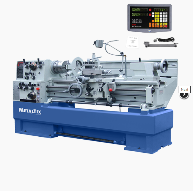

ИП Зубков А.Г.ОБЛАСТЬ ПРИМЕНЕНИЯ: Станки MetalTec SL 640 x 1500 используются для производства различных типов валов, шестерён, дисков на автомобильных, локомотивостроительных и других производствах. ОТЛИЧИТЕЛЬНЫЕ ОСОБЕННОСТИ:
Модель | SL 640 x 1500 |
| Диаметр обработки над станиной, мм | 460 |
| Диаметр обработки со съёмным мостиком, мм | 690 |
| Расстояние между центрами, мм | 1500 |
| Длина выемки (ГАП), мм | 165 |
| Ширина станины, мм | 300 |
| Торец шпинделя | D 1 - 6 |

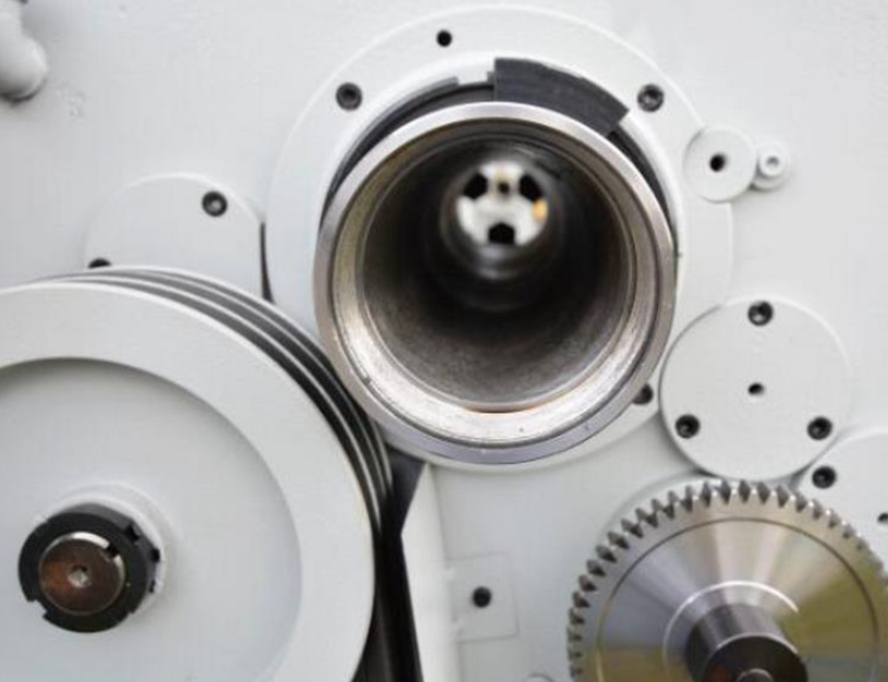

| Диаметр отверстия в шпинделе, мм | 58 |
| Конус шпинделя | MT 6 |
| Количество скоростей шпинделя, шт. | 12 |
| Скорость вращения шпинделя, об/мин | 25 - 2000 |
| Максимальный ход верхнего суппорта, мм | 128 |
| Максимальный ход крестового суппорта, мм | 285 |
| Максимальное сечение инструмента, мм | 25 х 25 |
| Шаг подающего винта, мм | 6 |
| Максимальное сечение режущего инструмента, мм | 25 х 25 |
| Количество продольных подач, шт. | 42 |
| Диапазон продольной подачи, мм/об | 0,031 - 1,7 |
| Количество поперечных подач, шт. | 42 |
| Диапазон поперечной передачи, мм/об | 0,014 - 0,784 |
| Количество метрических резьб, шт. | 41 |
| Метрическая резьба, мм | 0,1 - 14 |
| Количество дюймовых резьб, шт. | 60 |
| Дюймовая резьба, TPI | 2 - 112 |
| Количество диаметральных резьб, шт. | 50 |
| Диаметральная резьба, DP | 4 - 112 |
| Количество модульных резьб, шт. | 34 |
| Модульная резьба, MP | 0,1 - 7 |
| Диаметр пиноли задней бабки, мм | 60 |
| Ход пиноли задней бабки, мм | 128 |
| Размер конусного отверстия пиноли задней бабки | MT 4 |
| Мощность двигателя, кВт | 5,5 |
| Мощность двигателя подачи СОЖ, кВт | 0,1 |
| Габаритные размеры: | |
| Длина, мм | 2800 |
| Ширина, мм | 1080 |
| Высота, мм | 1340 |
| Вес, кг | 1745 |
| Габаритные размеры (в упаковке): | |
| Длина, мм | 2850 |
| Ширина, мм | 1120 |
| Высота, мм | 1620 |
Вес, кг | 2010 |
