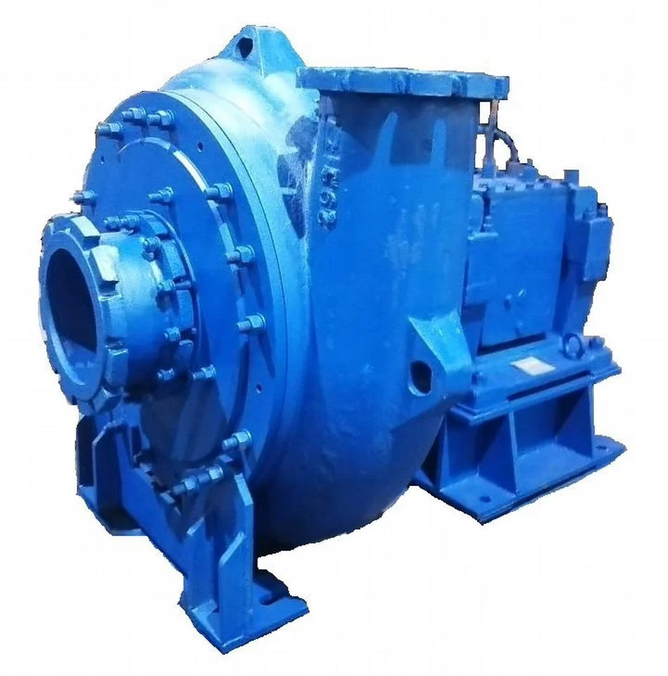

ООО «ВОСТОК КОМПЛЕКТ СЕРВИС»Насос 12/10HG-II-(6)-710R-180-PET
Диаметр рабочего колеса до, мм: 710
Производительность до, м3/час: 2000
Напор, метров вод.ст. : 40-75
Частота вращения , С-1 (об./мин.): 750-900
Мощность кВт: 250-500
Плотность перекачиваемой пульпы до, т/м3: 1,75
Масса, кг: 3800
Насосы гравийные HG применяются на карьерах, открытых разработках, на земснарядах и в др. местах для транспортировки не дробленых продуктов, а также в качестве хвостовых насосов, то есть там, где требуется перекачка больших фракций и (или) больших объемов.
Насосы группы HG изготавливаются на основе современных конструктивных решений.
Эти насосы имеют высокий КПД (до 85%), отличаются усиленной конструкцией, повышенной надежностью, лояльностью к квалификации персонала обслуживающих оборудование.
В них также отсутствует сложные узлы, требующие для своего обслуживания специальное оборудование.
