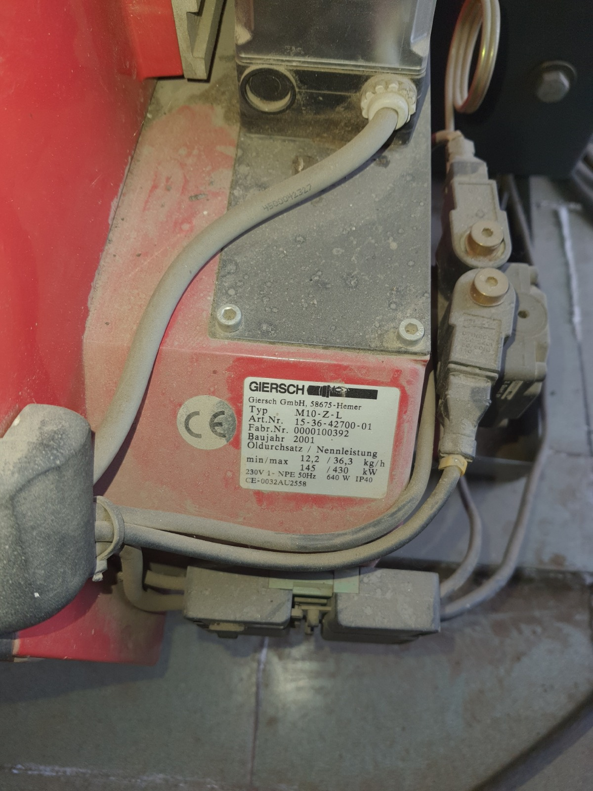

Промышленная двухступенчатая дизельная горелка Giersch M10-Z-L, с диапазоном мощности от 125 до 490 кВт. Горелка Гирш поставляется с штатным электрошкафом. Нагнетание воздуха может плавно регулироваться сервоприводом воздушной заслонки, отдельно для каждой ступени мощности. Воздухозаборный канал полностью шумоизолирован,что значительно снижает шум при работе горелки. Купить дизельную горелку Giersch M10-Z-L стоит для котла отопления мощностью до 450 кВт, и отопления помещения площадью до 4500   м? .
*Горелка Гирш оборудована устройством автоматического перекрытия доступа воздуха в топку.
Артикул M10-Z-L
Вес 26.00 кг
Мощность горелки 490 – 125 кВт
Вид топлива Жидкое топливо (солярка)
Гарантия 1 лет
Питание 220
Подогрев топлива Нет
Потребляемая мощность 0.37 кВт/час
Производство Германия
Расход топлива 11-45 л/час
Тип горелки Двухступенчатая
