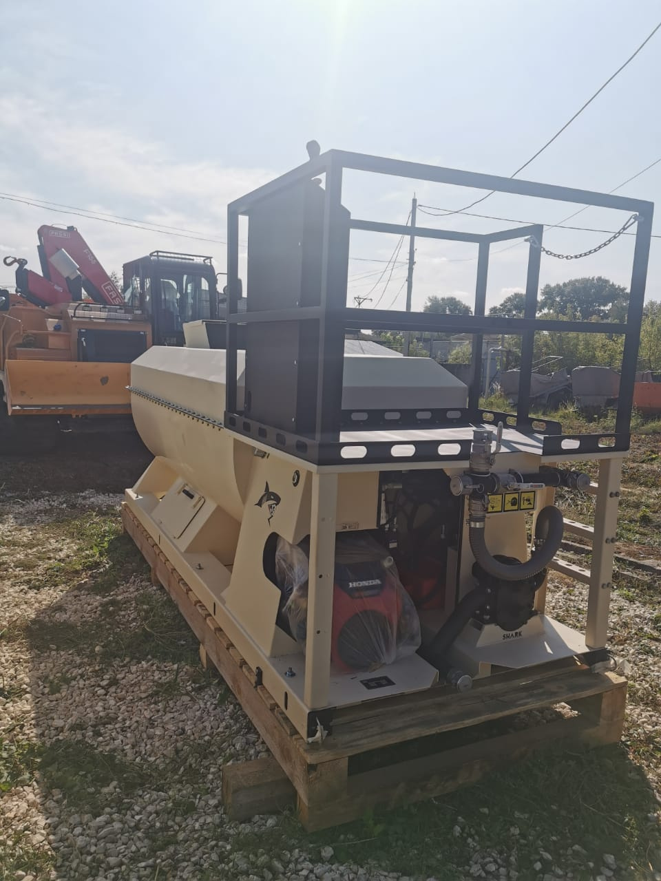

УСТАНОВКА ДЛЯ ГИДРОПОСЕВА «АКУЛА 2000»Модель гидропосеваАКУЛА 2000Модель двигателяХонда GX 690Тип двигателяБензиновыйМощность23 л.с.Тип топливаБензин, АИ 92Расход топлива6 л/чОбъем резервуара2 000...
Установка для гидропосева Шарк (шнек)
В базовой комплектации установки установлен центробежный насоса. Шнек гидропосевной установки выполнен по аналогии болотоходного винта с размалывающими прессованную мульчу лопастями мощно смешивая и дробя любой материал для гидропосева
Технические характеристики установки гидропосева
