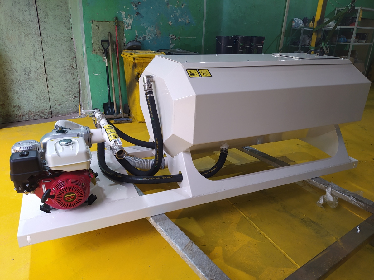

Гидропосевное оборудование имеет две модификации 500 литров и 1000 литров Установки для гидропосева имеют гидравлическое смешивание, бак объёмом до 1100 литров. Стальной бак обработан цинконаполненным грунтом и окрашен порошковой краской, что делает наше оборудование долговечным.Сердце нашего установки оригинальный японский двигатель Хонда 13 л.с. либо китайский Фубаг 9 л.с. на выбор покупателя. Длинный шланг — хобот 30 метров. С одного замеса установки вы можете озеленить территорию до 366 кв.м., за 1 рабочую смену (8 часов) вы сможете засеять установок площадь до 8 000 кв.м
Технические характеристики гидропосева
| Показатель | 500 | 1000 |
| Модель двигателя | Хонда GX 240 / Фубаг (Китай) | |
| Мощность, л.с. | 8 | |
| Тип топлива | Бензин, АИ 92 | |
| Расход топлива, л/ч | 1,8 | |
| Объем резервуара, л | 680 | 1100 |
| Материал резервуара | Сталь | |
| Материал покрытия | Порошковая краска | |
| Материал подготовки под покрытие | Цинконаполненный грунт | |
| Тип смешивания | Гидравлический, двухпоточный с направленными разноудаленными форсунками | |
| Смачивание мульчи | Верхняя форсунка на быстросъемах | |
| Время приготовления смеси, мин | От 5 | |
| Засеиваемая площадь с полного резервуара, м2 | 226 | 366 |
| Засеиваемая площадь за 8 рабочих часов, м2 | 5 000 | 8000 |
| Диаметр распределительного шланга, мм | 40 | |
| Длина распределительного шланга, м | 30 | |
| Производительность насоса | 1 210 л/мин (Хонда) / 1 300 л/мин (Фубаг) | |
| Высота потока, м | 8 | |
| Ширина распределения, м | 3 | |
| Дальность распределения от пистолета, м | 8 | |
| Запуск двигателя | Механический | |
| Тип управления распределителем | Механическое | |
| Переключение на распределительный шланг | Механическое | |
| Регулятор потока на пистолете | наличие | |
| Масса, кг | 220 | 290 |
| Масса с заполненным резервуаром, кг | 720 | 1290 |
| Длина, мм | 2150 | 2750 |
| Ширина, мм | 1020 | |
| Высота, мм | 1000 | |
| Страна производства | Россия | |
| Сменные форсунки на пистолет, шт | 2 (№1, №2) | |
| Инструкция по эксплуатации | наличие | |
| Гарантийный срок | Гарантия распространяется на работу с сертифицированными компонентами: | 12 месяцев (на РТИ 30 дней) |
