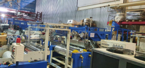

Подробные характеристики Линия по производству стрейч-пленки CRMJ 65-65/100
Производительность 100 кг/ч
Вес 4770 кг
Общие размеры (ДхШхВ) 3060x1760x2060 мм
Размеры коробов для ПЭ гранулы и клея 100x700x440 мм
Количество пневмозагрузчиков 2 шт
Пневмозагрузчик 300G
Встроенный шкаф управления намотчиком Есть
Регулировка интенсивности нагрева Есть
Регулировка скорости Есть
Термоконтроллеры SKG
Система управления Сименс
Шкаф управления системой Встроенный
Общая установленная мощность 60 кВт
Характеристика экструдера
Габариты экструдера 2850x1700x2450 мм
Количество ТЭНов 22 шт
Материал ТЭНов 20 керамических, 2 металлических
Вид ТЭНов Хомутовые
Общая мощность нагрева 34.6 кВт
Количество зон нагрева 8 шт
Твёрдость цилиндра HV≥940 кгс/мм²
Твердость шнека HV≥740
Глубина азотации 0,5-0,6 мм
Отношение длины / диаметра шнека (L/D) 38 CrMoAl
Длина шнека 1950 мм
Диаметр шнека 65 мм
Редуктор 173 модель с частотным преобразователем на 18,5 кВт x2
Передача Ременная 4*2 шт
Количество двигателей экструдера 2 шт
Напряжение 380 В
Мощность двигателя экструдера 18.5 кВт
Двухшнековый экструдер HC-65-30
Формующая голова & Распределитель
Виды ТЭНов
Пластичные и патронные
Мощность нагрева 19 кВт
Количество ТЭНовых зон нагрева 8 шт
Материал формующей головы 40Cr
Зазор просвета до 1,0 мм
Ширина просвета1250 мм
Количество направляющих болтов 60 шт
Регулировка толщины плёнки Механическая
Регулировка головы Механическая
Тип фильеры Плоскощелевая
Структура плёнки A/B либо A/B/A
Назначение Распределяет расплав слоями, формирует плёнку
Каландр
Габариты каландера 950x1950x1100 мм
Оснащение водяным охлаждением валов Есть
Передача двигателя вала Цепная
Мощность двигателя вала 1.5 кВт
Количество двигателей валов 2 шт
Длина вала 1300 мм
Диаметр вала 370 мм
Количество охлаждающих валов 2 шт
Система фильтрации
Тунельный фильтр Есть
Гидравлические шиберные фильтры нет
Намотчик
Передача двигателя тянущего устройства Прямая
Напряжение двигателя тянущего устройства 380 кВт
Мощность двигателя тянущего устройства 1.1 кВт
Габариты намотчика 2350x2350x2270 мм
Передача электропривода Цепная
Напряжение второго электропривода 220 В
Мощность второго электропривода 400 Вт
Напряжение первого электропривода 220 В
Мощность первого электропривода 1.5 кВт
Количество электроприводов 2 шт
Диаметр намотки джамбо - ролика (max) 370 мм
Замена джамбо-роликов Автоматическая
Выравнивание полотна плёнки
встроен стабилизатор полотна в горизонтальной плоскости
Управление
Имеет встроенный шкаф управления. Встроены частотные преобразователи на основные электроприводы.
Ширина плёнки 1250 мм (1000 фактических, после обрезания краёв)
Предназначение для намотки поступающей плёнки в джамбо-ролики (машинный стретч)
Габариты системы утилизации кромки 670x950x1170 мм
Мощность двигатель измельчителя 2.2 кВт
Тянущий элемент 2 валка
