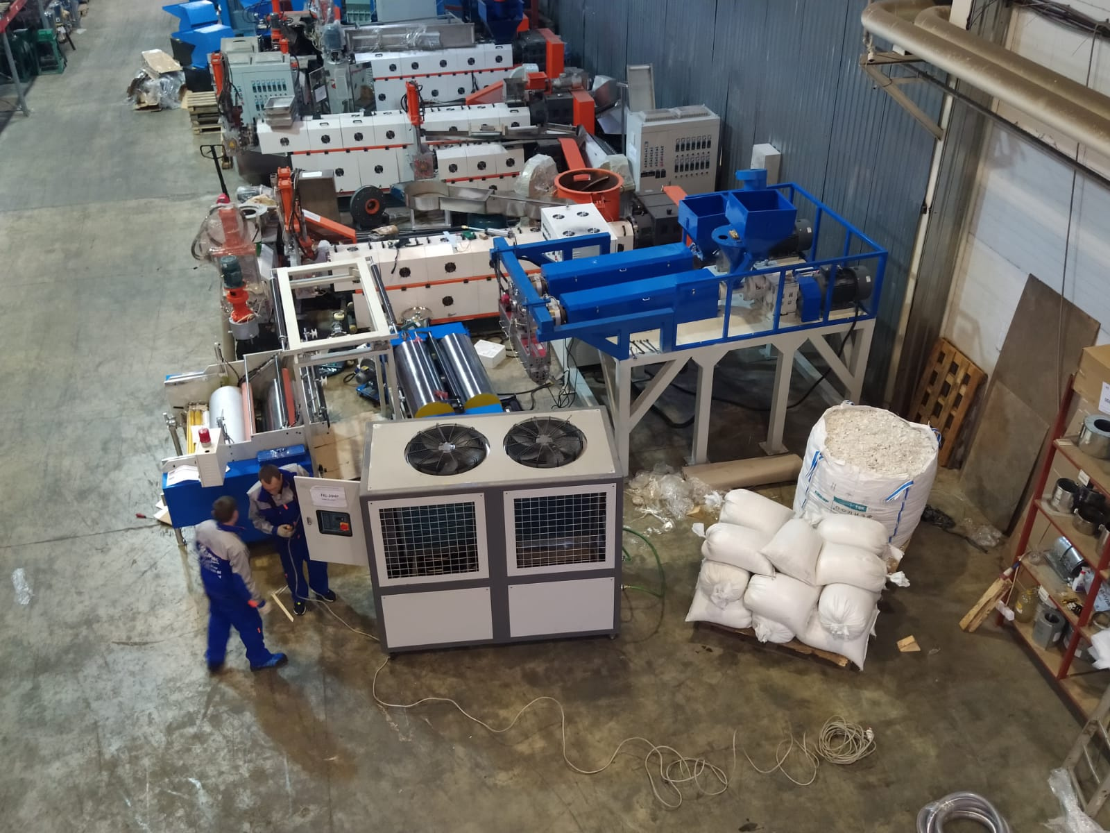

Линия для производства стрейч/стрейч плёнки на первичной и вторичной грануле. Есть возможность съездить на действующее производство. 1 год гарантии. Пусконаладка в течение недели.

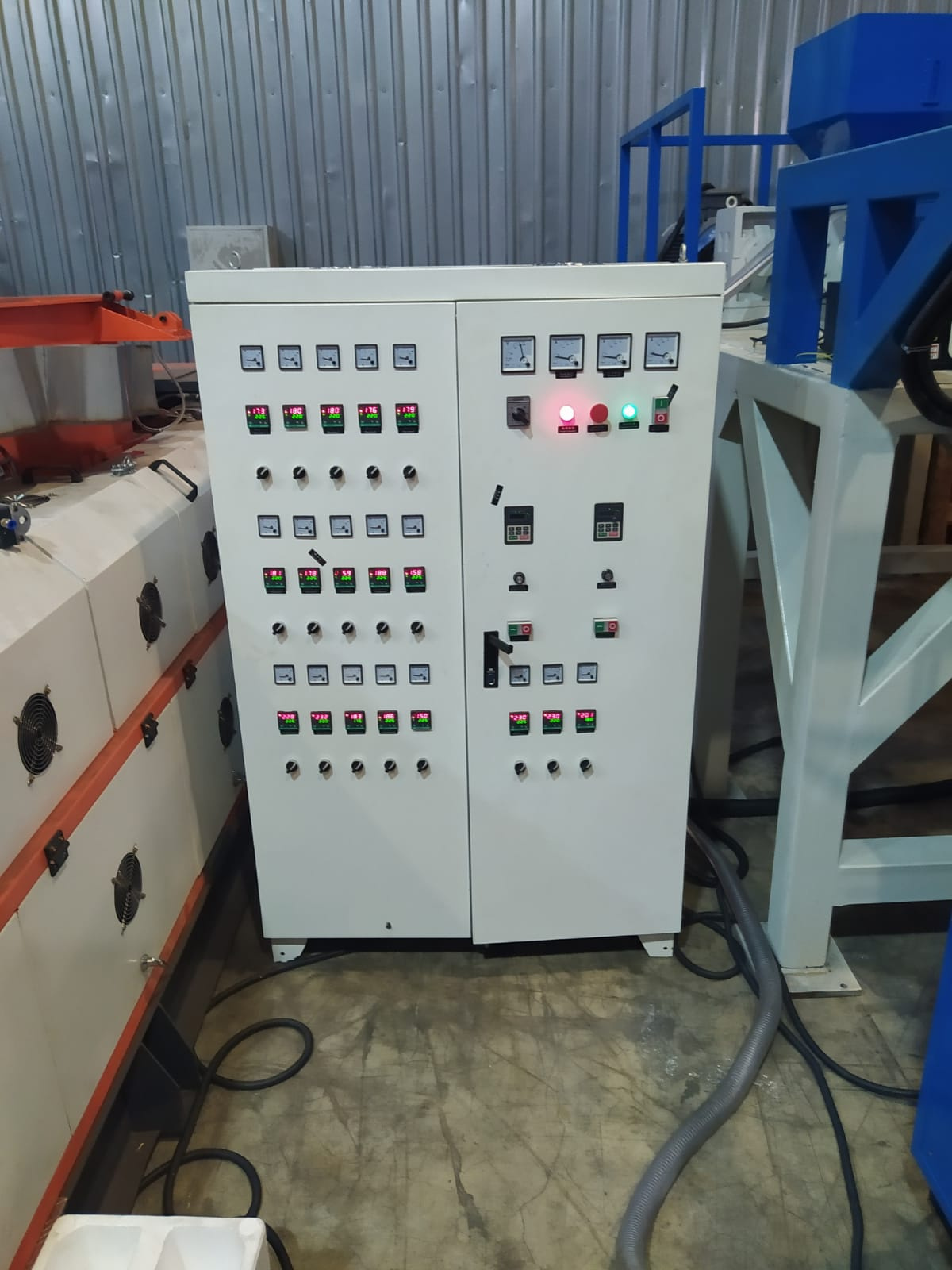

Структура плёнки: 2-х, 3-х слойная (A/B и A/B/A); Ширина полотна: 1250 мм (итоговая 1000 мм); Производительность: 100 кг/ч; Среднее потребление: ~65 кВт/ч (0,6-0,65 кВт/кг); Занимаемая площадь: 200 м2; Персонал: 1 оператор-технолог, 1 оператор-инженер; Используемое сырьё: гранулированный ЛПЭНП; Необходимый клей: жидкий (есть жидкая подача).

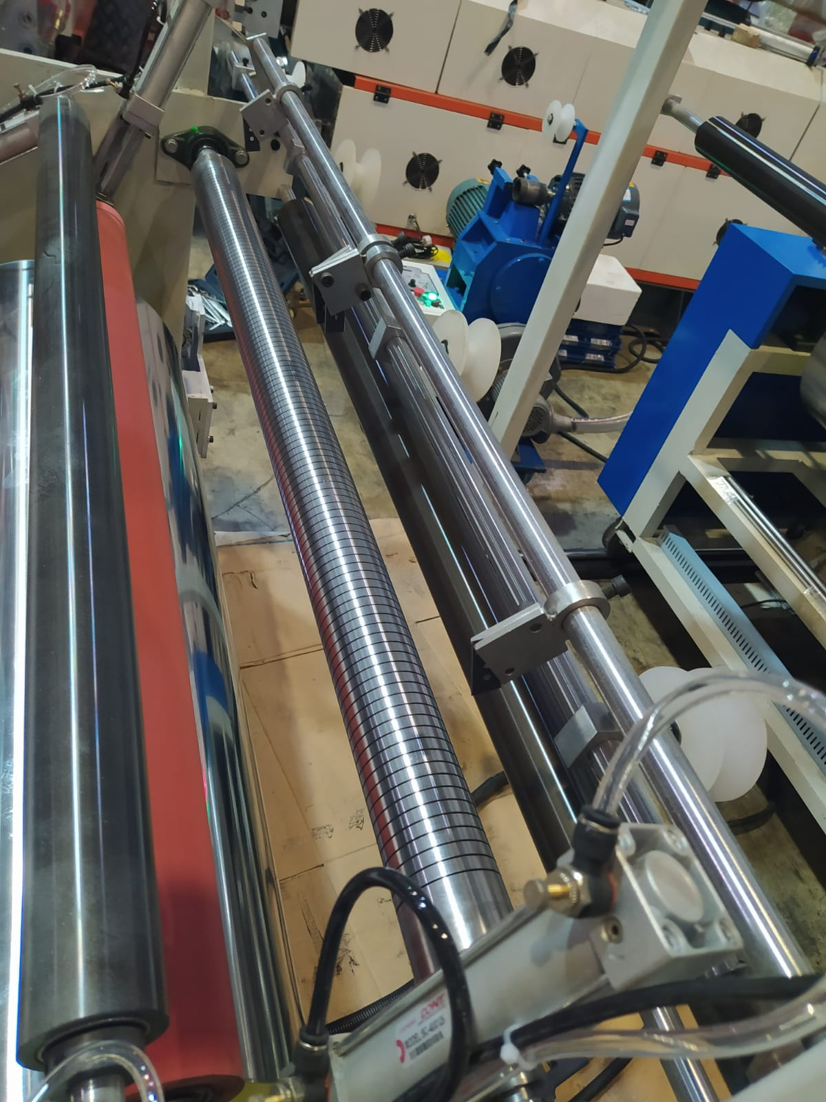

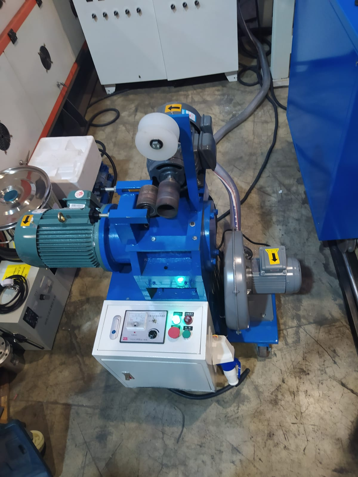

В составе линии: 1. Шкафы управления и система управления электрикой фирмы SKG; 2. Система пневмозагрузки гранулы и жидкая подача клея; 3. Двухшнековый экструдер (⌀65мм, L/D 30/1, шнеки биметаллические, материал 38 CrMoAl верхний слой, глубина азотации 0,5 – 0,6 мм. Привод: - 2 электродвигателя по 18,5 кВт фирмы Simens, мощность нагрева 35 кВт); 4. Система фильтрации - ручная 5. Формующая голова (ширина 1250 мм, структура пленки a/b либо a/b/a, мощность нагрева 20 кВт); 6. Каландры (пр-во Тайвань) (водяное охлаждение, система электростатического прижима краёв пленки); 7. Намотчик с системой обрезания и увода кромки; 8. Система утилизации и догрузки кромки в загрузочный бункер по пневмотранспорту.
