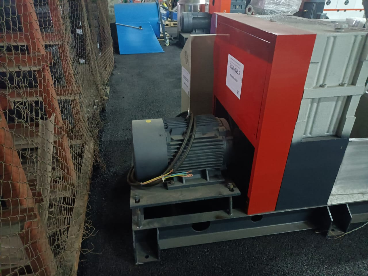

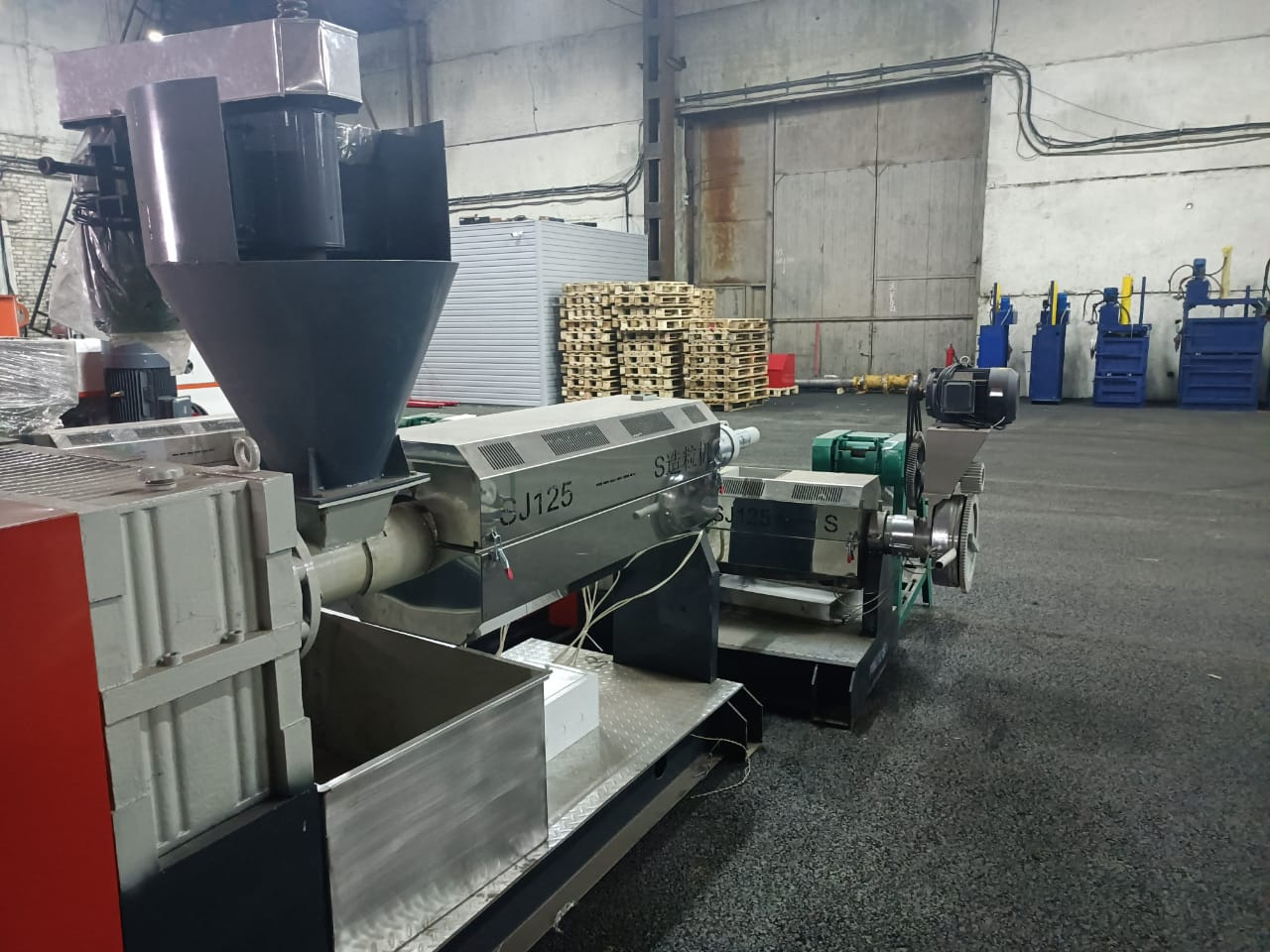

В наличии на складе линия грануляции для мягких отходов. Оборудована бункером принудительной подачи , шкафом управления.
Характеристики: Двухкаскадная линия грануляции мягких отходов SJ 125/125S
Производительность 140 кг/ч
Материал для переработки Пвд, пнд, лпвд, пп, пэ, пластик, пластмасса, полимеры, пленка, вторсырье
Тип отходов Мягкие
Назначение Переработка мягких отходов пластмасс
Узел загрузки материала и питание шнека
Тип питания Шнековый питатель с принудительной подачей материала
Мощность электропривода 1.5 кВт
Экструдер первой стадии
Диаметр шнека 125 мм
Длина шнека 2200 мм
Мощность электропривода 30 кВт
Количество зон нагрева 4 шт
Соотношение диаметра к длине (L/D) 1 к 17,6
Количество оборотов 65 об/мин
Фильтр на первом каскаде
Тип фильтра Перелив
Экструдер второй стадии
Длина шнека 1200 мм
Мощность электропривода 11 кВт
Количество зон нагрева 2 шт
Соотношение диаметра к длине (L/D) 1 к 9,6
Фильтр на втором каскаде
Мощность электродвигателя 1.5 кВт
Узел грануляции
Тип охлаждения Ванна охлаждения

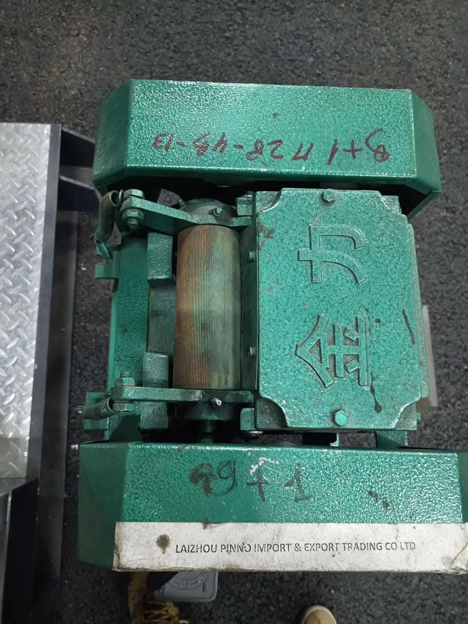

Количество ножей 6 вращающихся +1 стационарный нож
Размеры 160 мм
Материал Нержавеющая сталь
Мощность двигателя 3 кВт
Тип грануляции/резки Стренговая
Режущее устройство Ножевой стренгорез
Накопитель готового продукта
Комплектация
Энергопотребление 46.2 кВт
